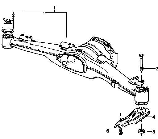

cauvec... chci se zeptat jaky je problem vymenit silentblok na zadni neprave co je na obrazku - ty silentbloky na krajich cele te napravy...

velkej....hodně.sundat všechno rozebrat celou napravu a vylisovat a zalisovat nové...cena asi litr/kus
nebo......sundat ten plech odsroubovat a vyrezat zevnitr-ale je to porod tak jako tak.

ja se dival na online ceniku stoji 886korun.. spis ta prace teda asi bude pekne drsna... :( ja sem myslel ze bych to zvladl doma, ale jak to tak vidim tak tezko... :oops: :)

To opravdu tezko... To je prace tak na 4h s tim ze to mas na heveru a mas na to pripravek na vylisovani a strunu na vyrezani toho prostredku. Je to celkem na pikacu prace...

dělal sem si to na jámě,vyřezal kudlou a pilkou,majzlikem a palicí vysekal,sundal sem akorát ten spodní držák,musí se to tam pak nalisovat,stačí k tomu ten šroub co tam je a náký podložky,a kupoval sem je okolo 600,- se slevou u štangla,mam 7mu ale to je snad stejný

dá se to akorát se nebudeš moct rozpřáhnout a sundá se jenom ten spodní plech,nevim co by se tam eště mělo rozebírat!? samo pod sedačkou končí ten šroub co vede tim silentblokem,je pod krytkou,budeš ho muset vyklepnout

takze sundat ten plech, pak vyklepnout ten dlouhel sroub a dolovat a dolovat ten silentblok ven a jak je venku tak tam akorat nabouchat novej (popr pomoct si s tim sroubem nebo vzit nejaky delsi, velky podlozky a natlacit ho tam?) no a pak tam hodit sroub z5 a pridelat plech a to je alles? zni to jednoduse... ale ne pro moje ruce... :lol:

Ja to na autě vypaluji autogenem je z toho smradu jako v cařihradu ale ven to jde pak samo a bez nervú.

vyřeřeš tu gumu a pak budeš dolovat ten zbytek-plechovej hrnek v nápravnici,chce to tak 3 majzliky a trpělivost,znam kluka co při tom zapálil sedadla-autogen nedoporučuju,je to jako hrnek v hrnku-hodně štěstí,aspoň že to mam za sebou

Zpet novej jde nejlip namazanej mydlem,ale hodne hodne moc namazanej,mezi kastli a napravnici dat kus dreva a natlacit tam ten silemblok pres neco treba pojizdnym hevirkem. Nejlip se to ovsem dela na zvedaku 8) Nejhorsi prace je dostat ten starej ven. Jinak nez stahovakem jsem to zaplat panbu jeste nedelal...

to jak řikáš sem to zkoušel,dal sem tam palici bez násady a heverem sem zvedal auto i s 5i chlapama k nebi,nakonec sem musel použít ten šroub co tam byl a 2 obří podložky,měl sem to natřený z obou stran vazelínou,váhou auta nehrozilo
