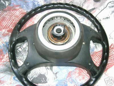

Jinak k sundani.... Baterku odpojit zvladnu :lol: dva torxy zezadu snad taky :lol: a ted, jak blbej......prostredek volantu, kde je pytel a vlastne tim ovladam houkacku, tak proste z toho volentu vytahnu smerem k řidiči???
a jestli dobře předpokládám (i když takhle po ránu), tak by tam měla zůstat jen obruč, odkrytá ramena a střed volantu a tam už bude ta super velka matka na držení volantu na ose řízení...
Tka to bych mohl zvládnout....... Ted jen sehnat menší volant s pytlem (funkčním) :lol:

krasne jsi si odpovedel
tady mas obrazek jak to vypada po sundani pytle

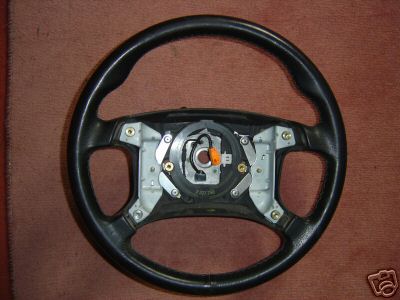

jeste další

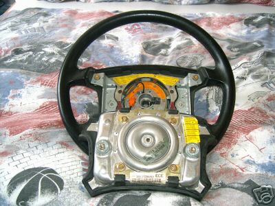

a dál

to Pivson: deěkuji za názorne ukázání na fotografiích..... foto vzdy napoví.....
