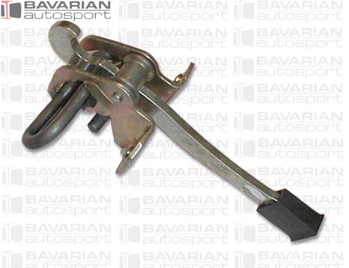

Začala mi stávkovat a nedrží mi otevřené dveře. Chci rozebrat dveře, ale než to udělam, tak se chci zeptat jestli to někdo z vás už neměl. Dá se to opravit, nebo rovnou koupit novou?

Chlapi je to stejný,byla to první věc kterou jsem po koupi e34 hned měnil.Na vrakáči jsem měl se sebou tu starou mrchu a s tím chlápkem jsme to vykuchávali z e32.Bral jsem všechny 4ks a chtěl za ně 400.Bylo to někdy na jaře 2001 ve slušticích.Dotet mě fungujou ,natěch starejch byli popraskaný ty silný skrutný pružiny.

Včera jsem to rozebral a zjistil jsem, že je ta pružina celá, ale jen vypadla, tak alespoň dík za nabídku. :wink:
