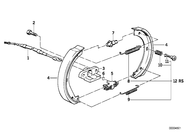

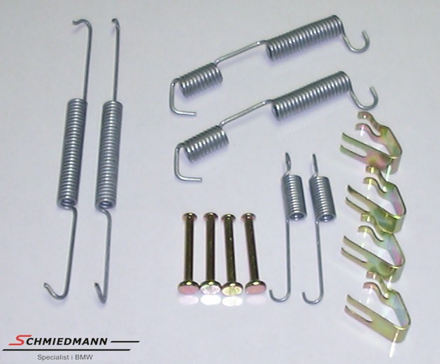

Potřebuju koupit nový pružiny na ručku.
Cislo dilu je 34 41 9 064 019
Bohuzel u BMW me nerekli zda obsahuje vse co je potrebne. Nevedeli to :-(
Nasel jsem obrazek.
Nekupoval to nekdo od BMW aby mě řekl že to sedí.
Cena 239 Kč
U ELITU 449 Kč

Podle mě je to kompletní, jenom to číslo jsem nenašel v ETK. Pro 525tds je to podle přiloženého obrázku. Ty pružiny pozice 10 by měly nahrazovat ty zinkovaný "céčka". Myslím, že MKalous se nedavno rochal v ručce, možná poví víc!

Taky mam dojem ze je to komplet na obe strany jak je napsano v ETK :-)
Jen me zarazi za to nevedeli v BMW.
A taky se me libi jak je to levnejsi nez v ELITU

zdravím. Byl jsem mimo republiku a tím i mimo internet, takže odpověd píšu až teď, jestli bude ještě k něčemu dobrá. 5ekl bych, že ta sada je celá. Jedno a to samé jsem kupoval i já, teda v tom případě, že pružinky číslo 10 jsou nahrazeny těma "C-čkama" Já tam měl klasické pružinky... Jestli to také nebylo tím, že to nebylo od BMW..... Ale sada je celá.
