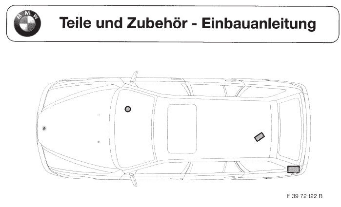

Nemáte někdo, prosím, tušení, kde je u E39 530d touring s navigací r. v. 2000 umístěna anténa GPS a kde je anténa, popř. zesilovače TV tuneru? Dík

Tak tam to asi není. Já ji mám u limuzíny pod platem pod zadním oknem. To pod střechou mám taky a tam to určitě být nemá. Kamarád si koupil kombajna po ráně zezadu, opravený to má pěkně, ale navigace nemá signál z antény, tak se mi to celý nechce rozebírat, když nevím, kde anténa má být.

Ta je až na E46 a E60, její součástí je anténa GSM. Na E39 je taková malá placka zhruba 4x4x1 cm. Nemůžu ji nikde najít.

ale tady je realita :)
je tam toho vic, trochu jine reseni je u japonskeho nebo cinskeho manualu se v tom nevyznam, pokud budes chtit ty pdfka ti poslu

Tak jsem to našel v EBA, u touringa je GPS anténa vepředu pod palubkou vpravo.

Vlasta píše:Já se ještě kouknu do EBA. Díky moc.
je to z eby :)
