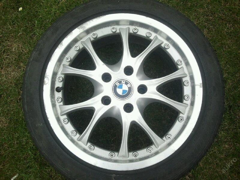

Zdravím
Měl bych dotaz k těmto ALU kolům, zda se jedna o originály , nebo ne. Majitel mi tvrdí že ano, ale já si jistý nejsem, protože jsem je nikde nenašel. Jsou na E46, já bych je chtěl na svou E39, takže středová díra by se nechala upravit. Celkově jsou kola trochu oloupaná, takže bych je nechal zrenovovat a asi stříknout do černé.
Jsou to 17".
Nejsou moc úzké na E39? Pneu jsou na tom sjeté, 225/45 a to i vzadu. Asi to žádný zázrak nebude, kola chci do budoucna koupit jiný, ale 30tis za ně dávat teď nechci.
Jde o to, že tyhle můžu mít všechny 4 za 2500,- , což je si myslím super cena.
Co si o tom myslíte?

Pokud jsou origo, tak bude zezadu logo nebo nápis a výrobní číslo.. jinak se podívej..
http://felgenkatalog.auto-treff.com/

podle mě to originál BMW nejsou (ale můžu se plést - na vnitřní straně jak už bylo řečeno to zjistíš určitě)... Nicméně pokud byly na E46 budou mít jiný ET a i středová díra bude malá, takže na E39 nepůjdou...
