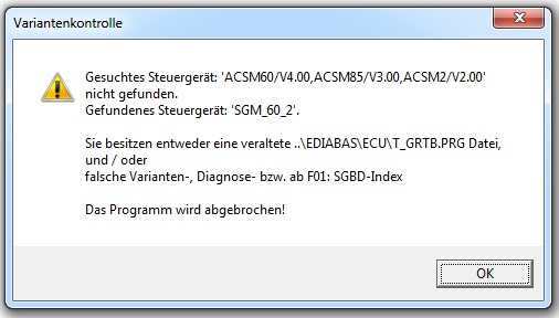

Čau,
Co mám udělat, abych se u své e60 dostal k diagnostice airbagů (potřebuju smazat chybu a nejde mi to (viz. obrázek)???
Vše ostatní funguje, do jiných modelů se do airbagů dostanu, ale se svým musím vždycky za někým...
Mám INPA EA-90X v.5.00
jdou s NCS Expert zablokovat chybějící klíče, nebo musím od servisu?
Když je jednou zablokuji, jdou ještě v budoucnu odblokovat nebo je ta blokace trvalá?
Dík za info
Popřípadně nějaký postup? Pro E60 a e46?

Ahoj,mám nemlich stejný problém,zatím jsem to nevyřešil....
