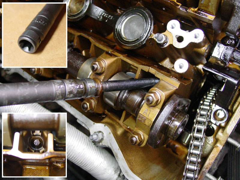

nevite kde koupim BMW Torx na demontaz hlavy.

jedna sa o BMW torx 11-2-250

Motor M52? Když dáš dolů vačky, dostaneš se tam běžným torxem ;-)

Pak platí to co píšu. Demontuj vačky včetně lůžek - tělesa s hydrozdvihátkama - a na torxy se pak dostaneš běžným torxovým ořechem.
Šrouby držící uložení vaček povoluj v několika kolech postupně odpředu-dozadu a zpět, jinak ti vačka praskne. Některé ventily jsou stlačené a jiné ne, kdybys povoloval od jednoho konce na plné vytočení šroubu, stlačený ventil bude vačku namáhat na ohyb a ta praskne, zlomí se. Je to odlitek, je křehká.
