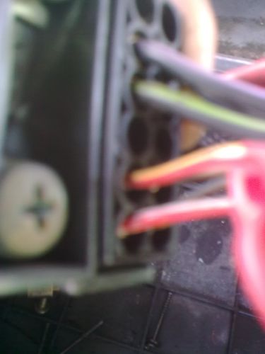

Lidi, co je toto za káblík? k čemu to je? sry za kvalitu foto
je to od konektoru co je schován u ŘJ

mam takovej pocit ze je to spinane +

napájení to je určitě, půjde od DME relé a bude nápajet cokoliv na motoru, od vstřikovačů, po váhu vduchu, v ventil a pod.

a je nějaký důvod, proč by někdo na tento kábl, přicvakl, jak je vidět trochu na foto druhý kábl, který vede přes mačkací tlačítko na zem (kostru auta) tlačítko u volantu.

autodestrukce v manualním provedení ? :D

taky mě napadá "chcipak" jako na fichtlu :D sry za ot, taky by mě to zajimalo...

chcípák mě taky napad :) ale chlavně by to chtělo nějaký naskakovák ;))
je to auto po nějakém kktovi, jsem to vzal, že bych je zkusil oživit, ale motor motá, ale nechytne, na žduchnutí chytne hned, ale takto ani náznak, jakoby bylo odpojený čerpadlo nebo něco.
Bliká tam kontrolka od nějakého dodělaného centrálu / alarmu "Meta system" M320, jako by byl aktivní alarm, ale netuším jak jej deaktivovat :) nic k tomu samo nemám

Vpadá to že je to relé žhavení a asi je KO tak je ovladaný manualně spinačem. Normalně je řízeny od teplotního čidla motoru.
