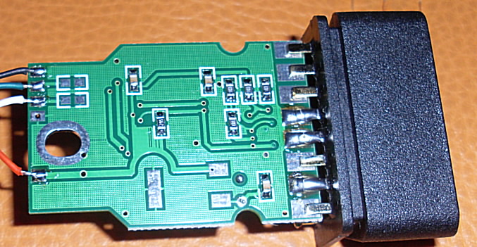

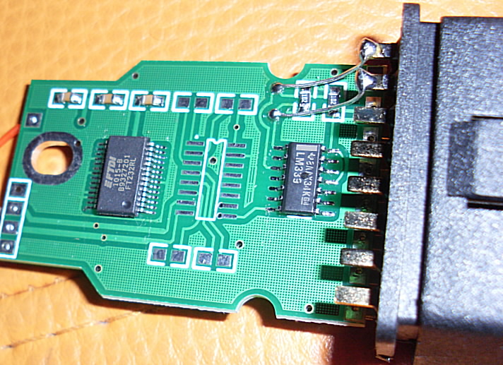

VAG kkl kabel na IMPU bez uprav asi nepujde ne??
respektive par tech KKL kabelu sem mel rozdelano a osazeni je porad stejne, pokud někdo zprovoznil inpu s KKL vag kabelem tak bych rad nejakej návod.....
přikladam rozebranej muj osobní KKL kabel kde je videt osazeni pinu
2,4,5, 9, 10
K-line tam tedy ani neni osazen ....
tento kabel bezproblémově funguje pro vozy VW group
vyzkoušeno na octavia 1, superb 1 až 2006, passat B5, passat B5,5 až 2005, fabia 1 až 2006 1,4TDi
ty sem s tim uspěšně zdiagnostikoval
novější VW group auta potřebujou CAN sběrnice a ty kabely stojí okolo 1800 kč ty za 400 kč sou tyhle KKL kabely

Srandik32
Příspěvky: 605
Registrován: úte 19.12.2006 01:00
Bydliště: Chodov u Karlových Varů
Klubové ID: 860
#4 Příspěvek od Srandik32 »
Zítra večer mi bude kódovat stahovačku,tak se ho zeptám :wink:
Srandik32
Příspěvky: 605
Klubové ID: 860
#5 Příspěvek od Srandik32 »
