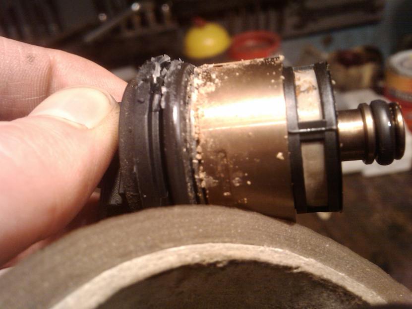

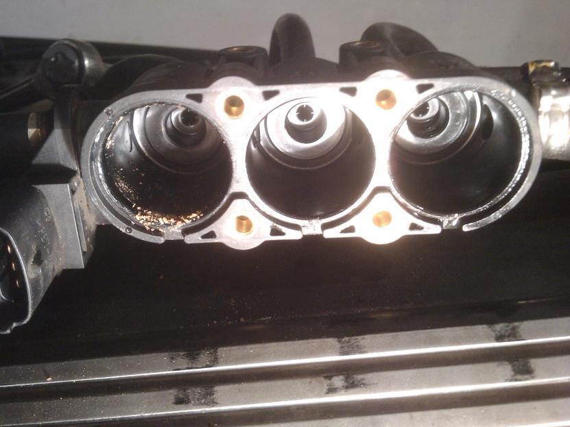

Tak jsem se pokusil podívat na vstřiky i reduktor trochu blize.
Vstřiky byly na pohled celkem v pohodě. Jen vždy poslední vstřik ve střikovací liště byl zaraný takovou lepkavou hmotou, viz obrázek.
Zkoušel jsem těsnost vstřiků a ta byla Ok, tak jsem rozdělal i reduktor a ten byl kupodivu také ok. Jediné co jsem našel zcela nepoužitelné byl filtr plynné fáze. Tam se vysypalo opravdu hodně bordelu. Tak jsem jej alespon trochu pročistil než jsem jej dal zpět.
Po rozebrání a složení systému je zlepšení o cca 50%. 50% přepnutí auta na LPG je úplně v pohodě, bez jediného škubnutí a 50% přepnutí a následné akcelerace doprovází škubnutí, nicméně nyní se mi zdá že je to v menší míře.
Včera jsem koupil všechny nové filtry na LPG, tak je pro jistotu všechny vyměním, a uvidím co to udělá.
Rozebrání vstřikovací lišty i reduktoru je otázka několika minut a určitě to zvládne každý průměrně zdatný jedinec. Složení je opět jednoduché a není se čeho bát.
