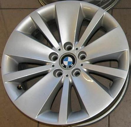

Jj, jsou to originaly BMW - styling 117. Chci je na zimaky, ale prave se bojim toho, ze nemaji ET24 a vlastne nejsou schvalene, pro mne.

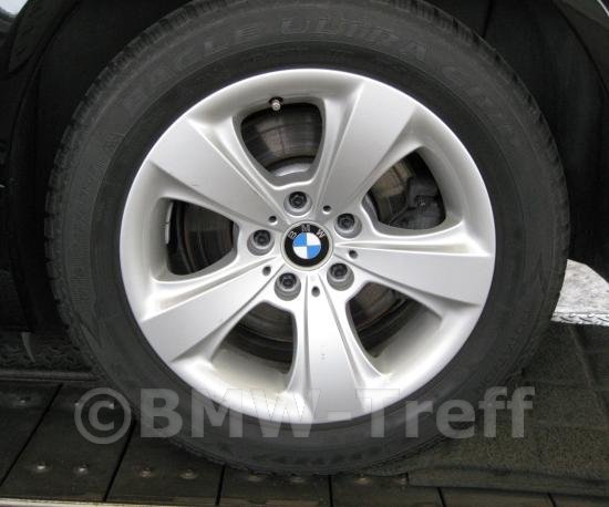

Tak vyřešeno. Investoval jsem a koupil jsem originál a pro E65 :-) Takže mám 8Jx18" ET24 (styling 174 - http://www.circlebmwparts.com/cgi-bin/r ... nh=28&mh=1) a na to bohuzel jen Nokian 245/50 R18 104V WR A3 XL - protože Continentalky jsem už nenašel 4ks skladem... Snad příští rok a doufám, že mi to tu schválíte... :D. Nerad bych slyšel, že Nokiany jsou sh*t apod. BTW, nemá cenu si zadělat na průser tím, že budu mít "nehomologované" kola. Pojišťovny jsou svině.
