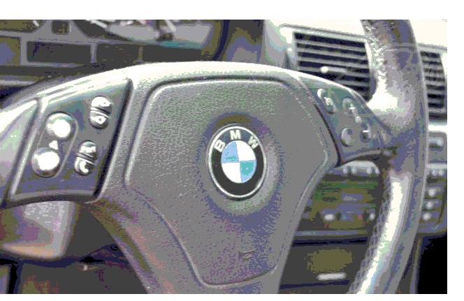

Mám tento volant v E36:
http://www.fileden.com/files/2008/3/5/1 ... heel/1.PNG
a rád bych tetnýž, ale s čudlíkama na tempomat, telefon a radio. Viz příloha
Je mi jasný, že bude dost práce s drátováním, ale to si udělám. Jde mi o to jestli ten volant tam vůbec půjde dát a jak vedou dráty z volantu do auta.
Díky za rady!
volant čudle.jpg (116.97 KiB) Zobrazeno 973 x

Potřebuješ volant z E36, kroužek z E38/E39 a čudliky z E46.
Krom toho tempomat a rádio které rozumějí signálům z volantu, nebo adaptér.
http://forums.bimmerforums.com/forum/sh ... ?t=1442563

A ještě budeš muset do volantu trochu zasahovat, protože je dělaný pro sběrný kroužek na sloupku řízení, E36 ho má na volantu. Jednodušší co do tohoto je použít volant s multifunkcí z E39 před faceliftem volantu a po "faceliftu komunikace" - ale jde i před ní, pak je ale potřeba ještě modul pro překlad z multifunkce na ibus.
