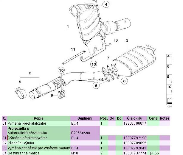

Který z dílů je filtr pevných částic ? Díl číslo 1 nebo 3? Jedná se o e61 530d(160kw)
[img][img]http://img651.imageshack.us/img651/3971/vfuk2.png[/img]

cislo 1

3 je katák

pokud máš na autě díl č.3, tak je to 100% filtr pevných částic, staršího provedení. V tomto případě je č.1 pouze kat.
Pokud ho na autě nemáš (díl č. 3), tak je kat i DPF integrované do dílu č.1. (novější provedení)
To nejsou dohady, ber to jako na 100% :D
Mimochodem to je napsané i v katalogu dílů.

Na tom asi něco bude,mám tam i díl č.3 a je fakt že to je v ETK napsáno.

micko525 píše:Na tom asi něco bude,mám tam i díl č.3 a je fakt že to je v ETK napsáno.
popis z ETK
