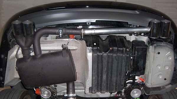

Remus tam na foru doporučovali, protože není tak hlučný jako většina sportovních výfuků. Má zvuk skoro stený jako seriový 350Z. Koupil jsem ho na eBay, distributor Remusu v Brně mi řekl že takový výfuk neexistuje. Budu to ale předělávat. Jak je vidět na fotce ty koncovky jsou moc daleko od sebe. Mám již z eBay quad diffuser z 335, který má vývody blíž u sebe.

Nechceš sem vložit pár fotek pozadí tvého vozu?Rád bych se na ten difuzor podíval.Já tam mám bmw performens v karbonu.
