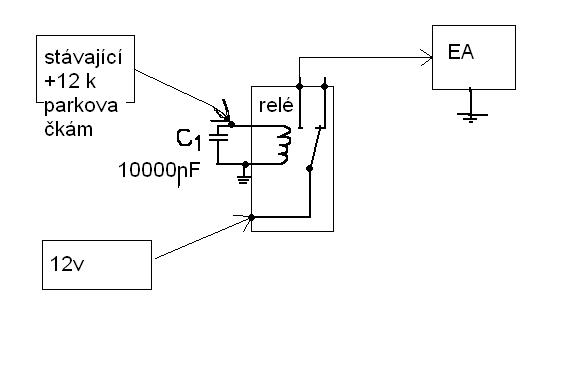

je to jednoduché, musíš tam mít relé a kondenzátor, zapnutím světel se nabije kondík a současně se sepne i relé, do kterého máš přivedeno 12V a kablík od parkovaček. jak zhasneš světla, tak pořád jěště zůstanou parkovačky rozsvícené,, protože relátko co je spíná, drží kondík.... kondík vyber kolem 10 000mF je to zhruba 30 sekund... jednoduchý a levný! pokud si to chceš koupit hotové: http://www.levnealarmy.cz/eshop/elektri ... -m-03.html

ne, dokut je kondík nabitej, tak je seplé relé a EA svítí na 100procent! až se kondík vybije, rozepne relé a EA přestanou svítit...

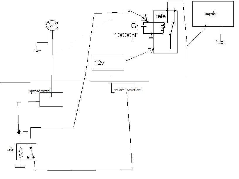

namaluju ti to... počkej...

tim 12v od stávajících myslim to jek ted vede k EA dříve to vlastě sloužilo k napájení parkovaček...

jak jsem posílal víše ten odkaz, tam je to relé takhle udělané, kup to, pak zapoj podle toho schématu, co jsem poslal, a bude to chodit! popřípadě, pokud budeš potřebovat větší čas, přidáš ještě paralelně kondík k tomu který tam je, podle požadovaného času...pokud není něco jasno, můžu ještě nějak poradit. stačí jen napsat.

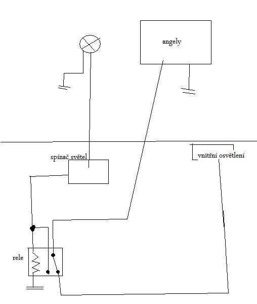

takze bych musel vymontovat ten modul toho slabnuti interieru? Jinak by to neslo? Proste kdyz odemcu dalkou aby se rozly AE

a nebo to ma byt takhle???

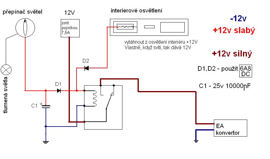

z hlavy nevim, jak je to tam vymyšlený, ale pokud by to bylo takhle tak to půjde:
Použij 2X usměrnovací diodu 6A
Kondenzátor podle toho, jak dlouho budeš chtít aby to svítilo. ten co tam dávám já, je tak na 30 sec.
relé použij malé,které spíná 10A

díííky zitra to vyzkousim zapojit. Muzu pouzit rele 15A? Mam totiz nejaky navic doma

youwee píše:díííky zitra to vyzkousim zapojit. Muzu pouzit rele 15A? Mam totiz nejaky navic doma
Odpovim ti jak to je, čim větší relé budeš mít, tim větší kondenzátor budeš muset dát, protože silnější relé má silnější cívku a ta bere víc proudu a tudíš se dřív vybije kondenzátor... jinej problém tam neni
ps: fungovat to bude, pokud dodržíš, jak je to nakreslený.... a dal jsem si záležet...aby to bylo přehledný
