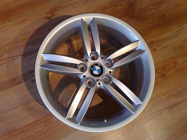

Na jake bmw pasnou tyto ALU?

Poradi nekdo na jake typy bmw pujdou tyto 18", pripadne jestli by sli na E46? Diky

#2 Příspěvek od bergos »
1er E87 u.a.
7,5x18 vorne 205/45R18 ET 49
8x18 hinten 225/40R18 ET 49
1er E87 u.a.
LCI 7,5x18 vorne 215/40R18 ET 49
8,5x18 hinten 245/35R18 ET 52

bmw326 píše:Poradi nekdo na jake typy bmw pujdou tyto 18", pripadne jestli by sli na E46? Diky
A jaký máj ET??

ET 49
