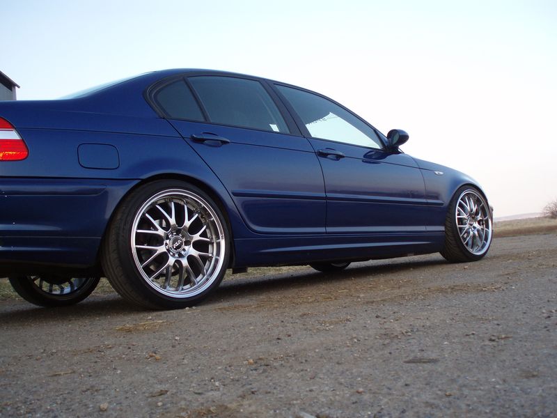

RadekP píše:Já jezdim na 19" předek 8,5" ET 35 ( 20 mm podložka) pneu 215/35/19 a zadek 9,5 ET 20 235/35/19.
Tohle dozadu na seriove auto nemuzes dat... nechci davat sportoni podvozek nebo vytahovat lemy...
mam seriový auto bez uprav lemu,ale mam sportovní podvozek a je to auto na denní ježdění.

Já myslim že tenhle rozměr uplně v pohodě, já ten samý mam na předku a bylo to tak jalezlé, že jsem dal ještě 15mm podložku a pořád to neškrtá.
