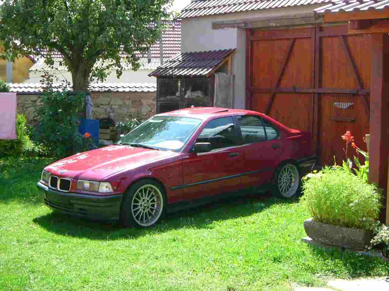

18" s pneu 225/40. V predu 8 a v zadu 9 palcu. ET z hlavy tet nenim. Jinak auto ja na stavitelnym podvozku.
