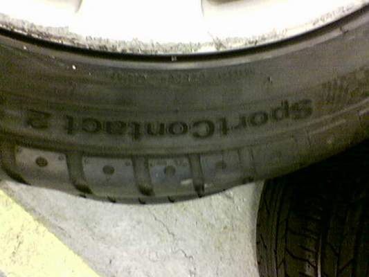

Na co si mam dat pozor pri nakupu pouzitych alu kol??Diky za rady

Ok diky. Jeste kdyz se sunda pneu tak si myslim ze by asi disk vubec nemel hazet. Je to tak?Jsou to origo bmw ale zadni maji poskrabany rafek. Cetl sem ze se to da vypiskovat a vypalit barva. Bude to mit nejaky neagativni vliv?

jo maji byt rovne, pokud je to skrable, tak opiskovat, pak to misto bud jestli to bylo prevazne povrchove tak e to da trosku zahladit vybrousenim a pokud je to trosku vetsi tak zavarit a nechat nalakovat-idela vypalovanej komaxit :wink: pisek cca 200/kus a lak cca 300/kus

Da se tohle opravit jenom piskovanim pripadne lehkym zbrousenim? Cena je lakava ale navarovat novy material by se mi fakt nechtelo. Nechce se mi verit ze to bude jeste nekdy stejne rovny.

jo jak se to opiskuje tak by to melo stacit lehce prejet pilnikem a nic po nalakovani nepoznas...

Dik za rychlou odpoved. Nez sem upravil prispevek tak uz byla odpoved:). Nevis kde v Praze kvalitne piskuji? Koukal sem na firmu rogi ale ty asi nepiskujou jenom lakuji. Nejradeji bych byl abych nekam dal kol a vyzved si je opraveny s vzhledem novych. Cena tak do 1000kc/kolo

Zeptej se Speedyho minulej tejden si je někde v Praze nechával dělat a komplet je 500kč za ks mam dojem. A ty škrábance se daj před lakováním i tmelit speciálnim tmelem. S dovařovánim materiálu bys musel olámat větší kousek :lol:
