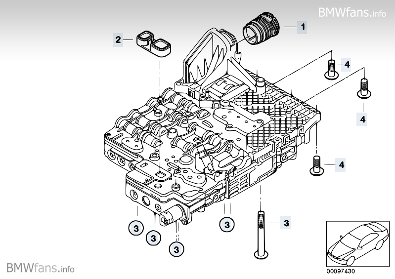

Mel jsem tenhle problem u faceliftu e65, kazdy kdo dela automaty hned strasil bud repasi cele skrine nebo novym mechatronikem. Kdyz jsem kolem toho vice zjistoval, vyslo najevo, ze problem je vetsinou ve dvou tesnenich na mechatroniku , cislo jedna a dva ( viz foto ).
Takze jsem je koupil ( par set korun ), rovnou jsem vzal i vanu s filtrem a origo olej, vypustil olej, vana dolu, mechatronik dolu, tesneni byly zpruchrely a rozpraskany, takze novy, nova vana s filtrem, nova napln, a bylo po problemu ! Vyslo to na cca 10tis kc, ale to pouze proto, ze jsem udelal rovnou napln s filtrem.
Nerikam, ze je tohle na 100 % tvuj pripad ale kazdopadne za zkousku se nic neda, nez jit rovnou k expertum, kteri cloveka pripravuji na to, ze mas nachystat na repas 50tis kc atd.

tesnenie c.1 je len tesnenie konektora, to nema s tym nic spolocne. Byva len niekedy poskodeny a slinta tadial olej
