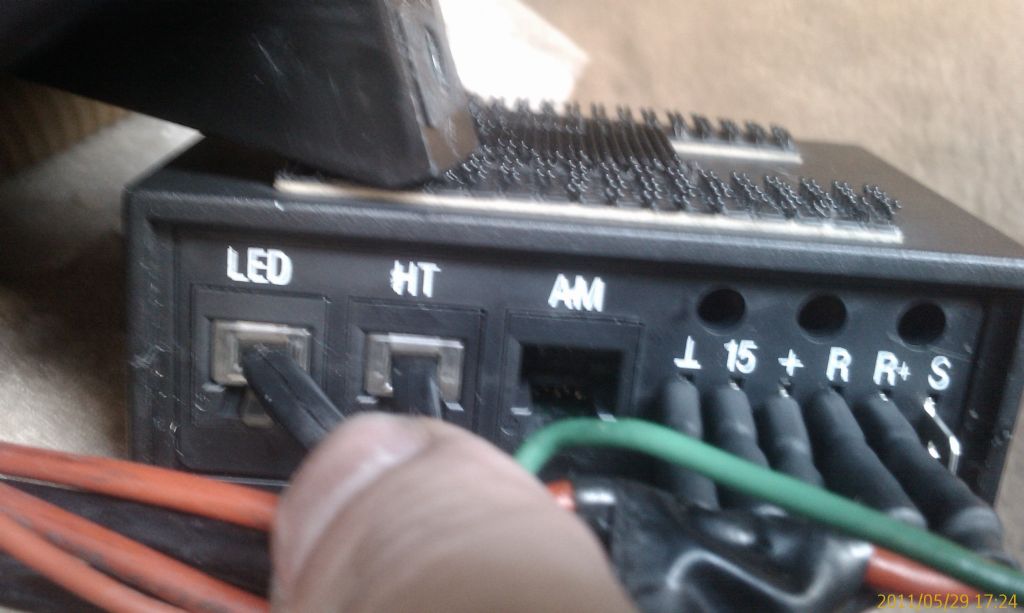

Zdravím všechny klubáky!!!Dnes jsem proměřoval nějáké kabely od řídící jednotky až do konektroru do dveří.Nějak jsem zavadil o další kabely,jeden z nich upadl a už nemůžu nastartovat.Někdo tam dodělával nějaký další immobilizér nebo co . Na fotkách je ta krabička,co jsem našel v autě ,je to neoriginál,nějaká česká.Vubec nevím,o co se jedná. Z té krabičky vedou dva červený kabely ,který jsou napojený na PIN 3 (černo-žluty) ridici jednotky EWS. Černej kabel je z té krabičky zapojenej na kostru a pak vedou ještě nějaký dopředu na kryt pod volantem,je tam nalepený jakoby nějaký čidlo immobilizeru. Originál to tak přece není,ne? a ještě jedna věc.Když to fungovalo ,nikdy se mi na přistrojovce neukázala taková ta kontrolka na immobilizer(myslím,že se má zobrazit klíč ).

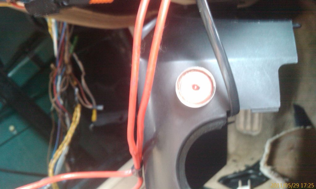

tady ještě jedno foto toho extračidla na immo nebo co to je.

Tak je vyřešeno!!! Dle Snejka se jedná o nějakej přídavnej immobilizér,
kterej je tam uplně k ničemu.vyhodím to rovnou do popelnice a je klid :)
Dnes jsem si uvědomil,že nešlo nastartovat,protože byla slabá baterka :D
