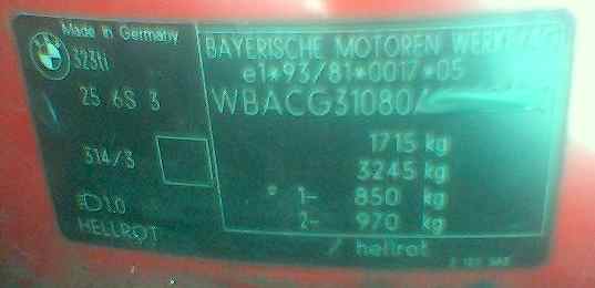

Maximální povolenou hmotnost přívěsu zjistíš ze štítku toho kterého auta. Pod VIN je maximální hmotnost samotného auta a o řádek níže maximální hmotnost soupravy. Odečtem těchto dvou čísel zjistíš maxumální zapsatelnou hmotnost přívěsu.
Viděl jsem E34 se zapsaným tažným na 2400 kg, ale je to k ničemu. Maximální hmotnost přívěsu nesmí být větší než maximální hmotnost auta, takže např. za E36 nemůžeš tahnout prázdný přívěs na 2t, protože maximáloní hmotnost auta je méně než 2t.
Například štítek z mého Compactu: Max. zapsatelná hmotnost na TZ je
3245-1715=1530 kg
I kdyby mi nějaký odvážlivec napsal 2000 kg a já tahnul přívěs který je naložitelný na celkovou 2000 kg (a byl by prázdný, takže by měl jen 500 kg), tak první kontrola na silnici si vezme OTP auta a OTP přívěsu a je vymalováno :-( 2000>1715
