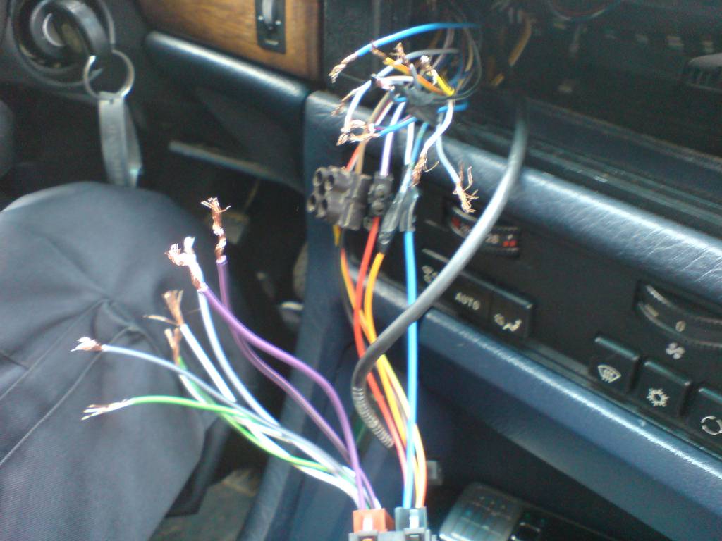

Zapojení "energie" jsem zládnul ale s bednama si fakt nevím rady :roll:

ahoj taky jsem to řešil na moji e32,přes ten origo zesik mi to prostě nechtělo hrat tak jsem ucvakl ty konektory co jdou do něho a přepojil to bez něj a je to ok....musiš se podivat jake barvy dratu mas u radia a ty najit u toho zesiku,pak je nejlepši podivat se ke každemu repru jake barvy vedou k němu no a pak to propojit.......

no ale pak přijdeš o ten správnej zvuk, protože vyřadíš výhybky, lepší je z toho zesilovače vyndat koncáky a výhybky použít. Tak to mám jí a ilegalovi jsem poslal fota jak na to.

tak už to mám, zítra to hodíme do auta snad to bude fungovat :lol:
