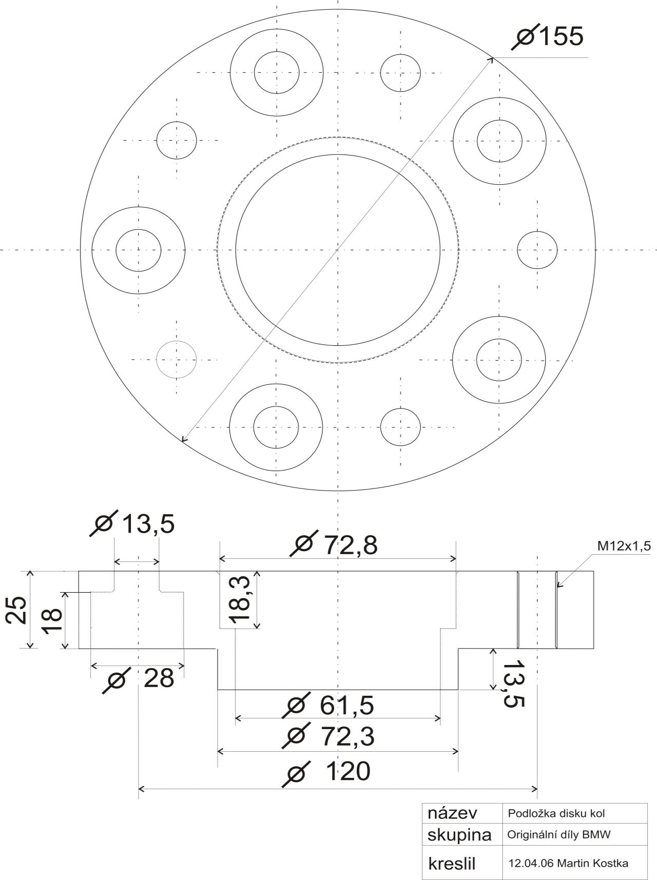

Měl jsem tu možnost dostat do ruky originální podloky pod kola od BMW (alespoň to bylo všude vyražené) - překresil jsem výkres = pokud někdo chce, pošlu . (nákres v Corel12 nebo obrázek JPG)
