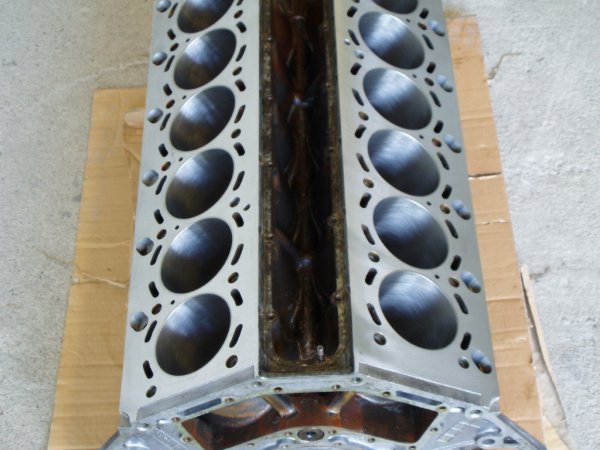

jo jo , motor sem vyresil vlozkama. jinak co se tyka setreni tak v tom to nebude. osmpade nestoji v kazdem bazaru a kdyz ji chces tak ber nebo nech byt. a ja ji chtel. moc!!!
foto motor pred a po uz s vlozkama

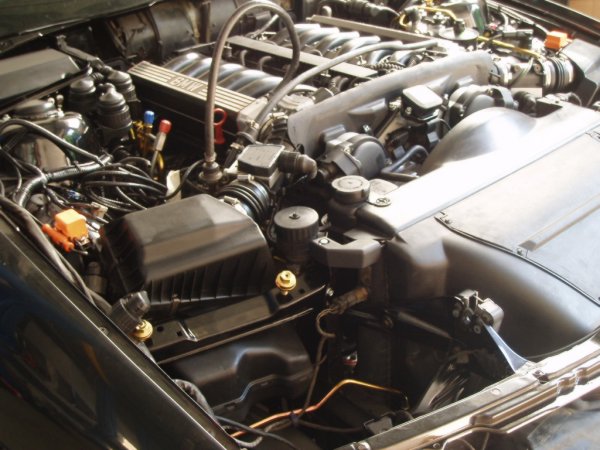

Uz to jede a nini to zle :D :D :D . No ale musim to zajet takze opatrne :D a trochu blbosti jeste doskladat...

Suche vlozky 35 000
Srovnani bloku 7 500
Hlavy 8 000
