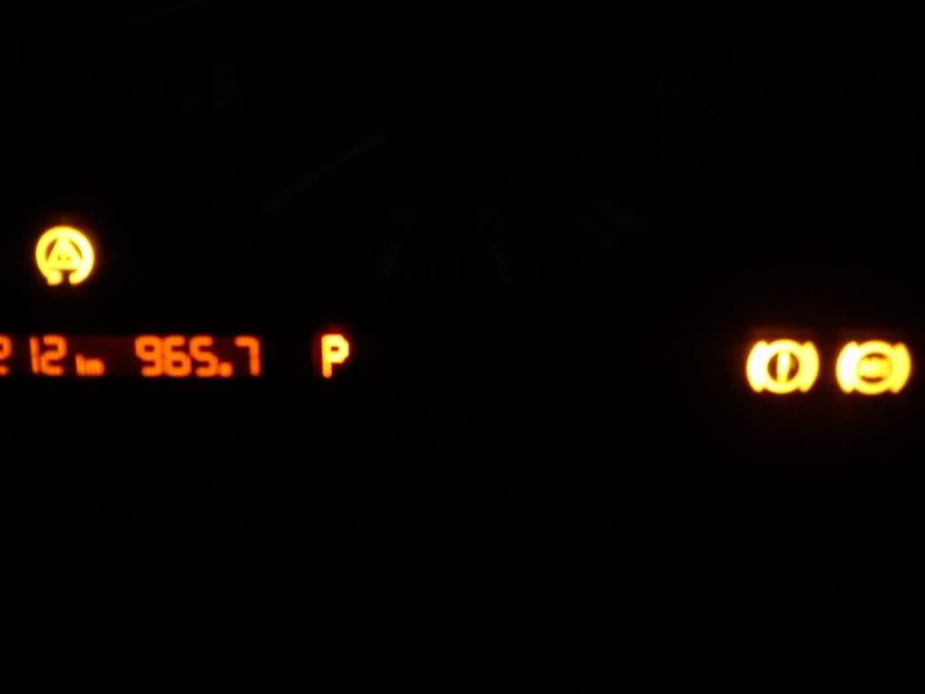

nic strasne to nie je, najvacsi problem je kupit to koliesko, ale ide to, sam som ich uz vymenil asi 5....pokial si si isty ze je opotrebene, svietia na aute kontrolky 4x4, ABS,a rucna brzda, neviem ci som ho prehliadol ale v odkaze na tej stranke to koliesko nie je, mala rada pokial ho zozenies a nie je opotrebene dookola, na chvilu pomoze pretocit ho neopotrebenou stranou na tu os zo zavitom
