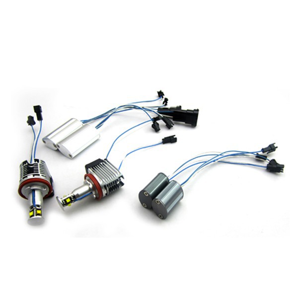

#6 Příspěvek od los-puntos »
U X5 před FL nevím jak je řešeno osvětlení AE, ale FL X5 má na každý kroužek vlastní diodu s mega chladičem. Takže tato metoda použít nešla. X6 má osvětlení řešeno H8 halogenem se zatmavenou špičkou ve vnitřní čočce a druhý kroužek svítí pomocí světlovodu. Tudíž už méně. Je několik řešení. Buď místo H8 dát xenon, ale pak při rozsvícení xenonu svítí i vnitřní čočka. Sice méně protože je zatmavená, ale i tak je to vidět. A musí se do krytu ve světle udělat vstupní otvor. Kroužky pak svítí celkem brutálně. Já jsem to řešil druhou metodou a zkusil H8 LED ANGEL EYES BMW 40W
S osvětlením jsem velmi spokojen. Samozřejmě že to není jako u FL X5, ale rozdíl oproti žlutým kroužkům nepopsatelný. Můžu pak dát nějakou fotku. Mám zatím jen narychlo blbou kvalitu.

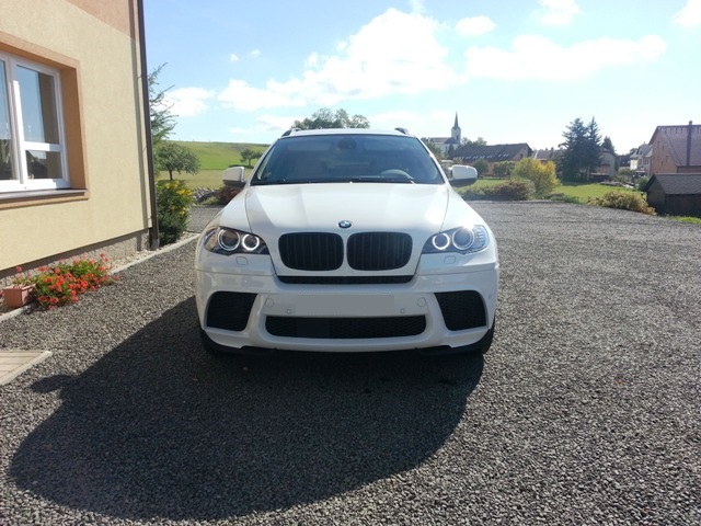

#10 Příspěvek od los-puntos »
Tady je jedna ve dne. Byl to problém to nafotit aby svítili všechny, protože mobil prostě neumí LEDky vyfotit tak aby svítili v celku. Vždycky mi svíila buď jedna strana nebo druhá a nebo půlka kroužku. Prostě blikaj jak o život. Ale snad jsem to trochu vyhmátnul.. Větší svítí klasicky méně, ale ve skutečnosti v porovnání s origo žlutýma je celkový efekt ve svítivosti stejný ! Ale bílý jsou mnohem více kůůl ! :lol:
