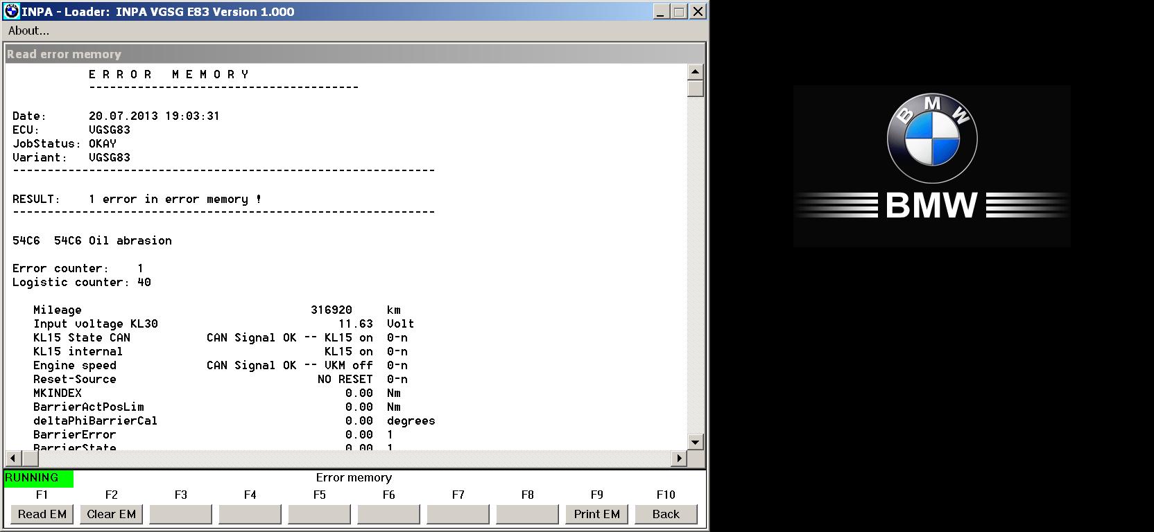

INPA napsala chybu, viz níže...
Olej je pdle specifikace FEBI DEXTRON III F
Nevíte tedy někdo, čím je způsobena tato chyba???
Dík za každý postřeh ....

Odpověď je v odkazu níže a už rovnou vyměň všecny náplně, když budeš v tom a adaptace.
http://www.bmwklub.cz/modules.php?name= ... c&t=125718
