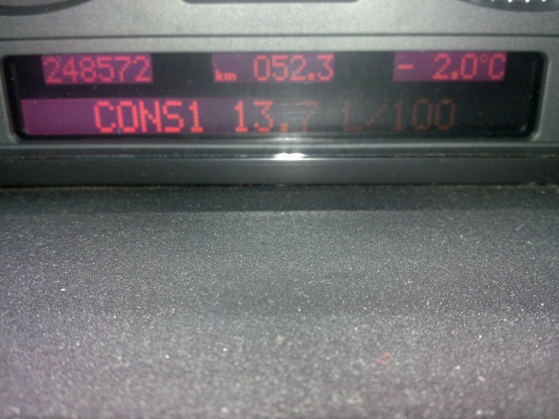

poradite mi nekdo prosim. Prestal byt citelny BC viz obrazek. Ve tme to celkem jde, ale na primem svetle neni videt nic.
Asi odeslo na jedne casti podsvetleni?
Jde to nejak opravit? Vymenit zarovku? Typ? Pripadne jak prosim tacho rozebrat?

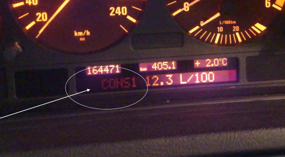

stalo se mi teď přesně to samé, jen to mám na druhé straně, tedy předpokládám, že tam jsou dvě žárovičky na podsvícení...

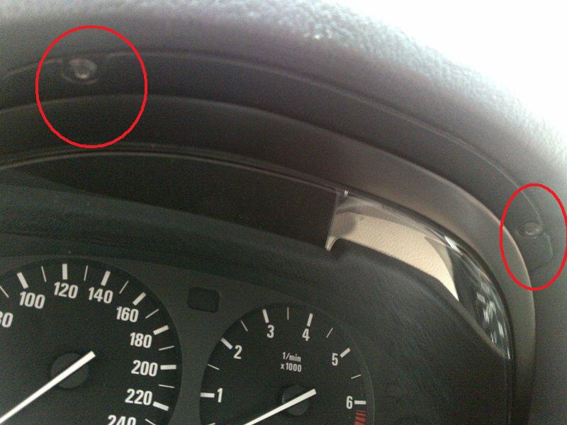

zde máš návod...
odšroubuješ dva šroubky na horní straně budíků, stáhneš volant uplně dolů a vytáhneš ven, na zadní straně jsou žárovičky s paticema, které osvětlují display, malým štoubováčkem pootočíš a vyměniš.... jednoduchý :wink:
