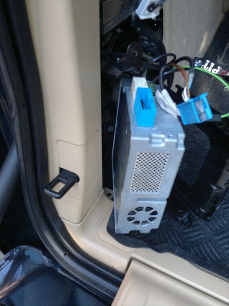

Zkus zkontrolovat optickej kabel, co jde z videomodulu do distribuční jednotky a do CCC a kabely z videomodulu do CCC (vedou tam 3 dráty)

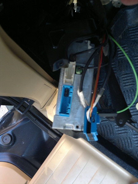

Evidentně tam máš nějak dojebanou tu optiku, to je ta v tý malý krkavici. A měly by tam bejt dvě

Ta optika má být zastrčená v tom modrým konektoru na pozici 21 a 22. Musí čouhat proti těm čočkám v protikusu.
