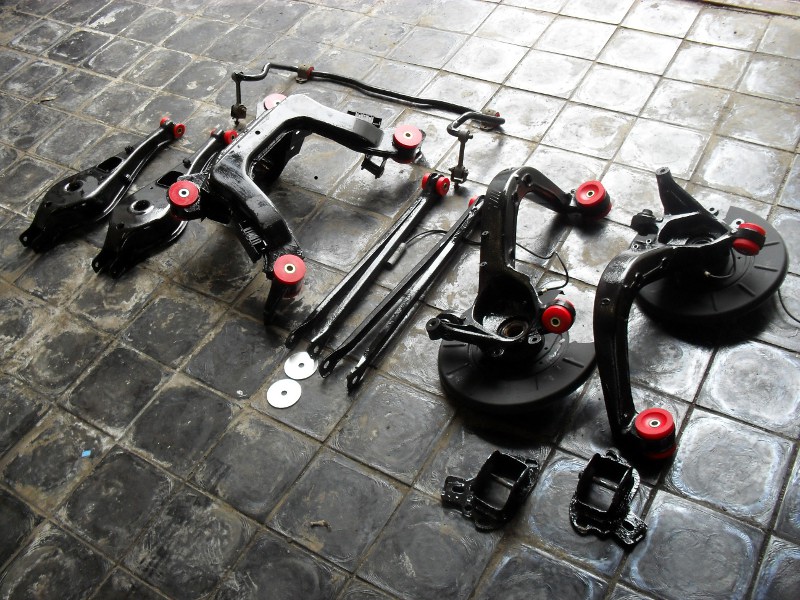

Mattyho ti muzu doporucit na dodani tech SB,perfektni spoluprace.Ja mam Mpacket a ty polyuretany jsou srovnatelny tvrdosti,neboj se toho.Chce to ale ty cerveny,ty zluty uz jsou hardcore tak do zavodaku.Urcite je velka vyhoda montaze tech SB,nepotrebujes zadny lis paradni prace.Az budes ty stare lisovat ven tak si na to nejdriv sezen pripravky jinak se z toho omr*as.Ja ztrhnul nekolik zavitnic nez jsem sehnal poradny pevnostni a na lisu taky pakarna to podkladat aby jsi neco nezku*vil.Kdyz uz budes mit napravnici dole tak je dobry ji dat na opiskovani a nejakej lak,nejlepe do nejake lazne.

Nahovno prace to je kdyz to delas poprve a nemas na to pripravky.Mit poradny stahovaky tak je to brnkacka.Koukam ze jsi bral barvou i vrchni ramena a i ty vleceny s tehlicema.Ja nechal udelat jen tu napravnici a spodni,myslim ze to staci to ostani je z "masivu".

no u E36 ta naprvnice kvete jako jarni louka, takze tam nejaky ošetření je nutnost ;) u ostatnich prvku to tak dramatický nebývá... ale zase když už to člověk má venku ...
