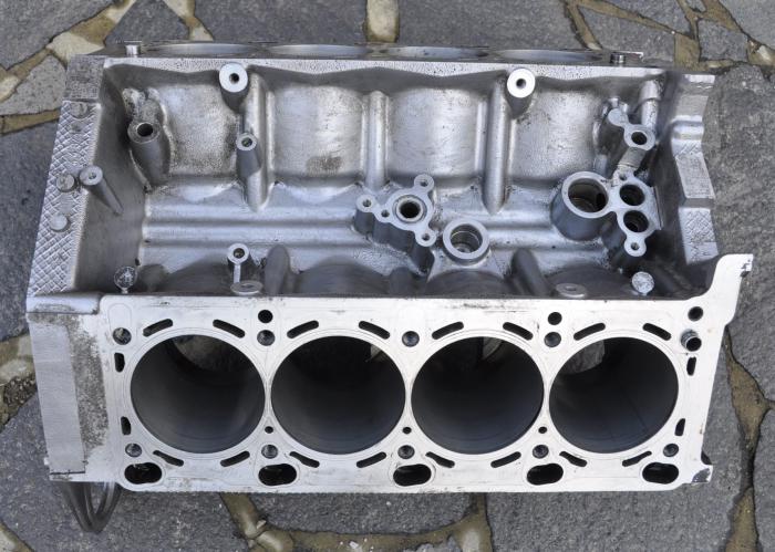

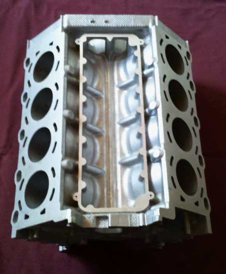

#9 Příspěvek od Hanz Člen Klubu »
tak stejné to není :-/
S62 blok.jpg (66.99 KiB) Zobrazeno 3073 x
M62 blok.jpg (76.08 KiB) Zobrazeno 3073 x

ale tyhle díry co jsou nahoře se dají ucpat,jsou jen na propojení vody s olejem aby se olej rychleji ohřál od vody. Každopádně s rozumnými úpravami to jde poskládát (j.savka to dělal) ale nejede to jako S62 ani zdaleka.
