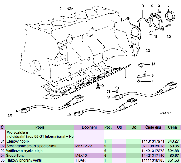

myslel jsem si, že mi teče gufero na klice a ono ejhle, byl to ventil v bloku, kterej měl úplně zpuchřelý o-kroužek... doporučuju na něj mrknout, mě to z něj táhlo olejovej film přes blok až na převodovku... je na plochej šroubovák a není tam moc dobrej přístup, takže motivovat přítulky s malýma ručkama :-))
pozice č.5
pozice č.5
Picture 3.png (72.4 KiB) Zobrazeno 5590 x
Lion
Příspěvky: 7639
Klubové ID: 865
#11 Příspěvek od Lion »
Hanzi myslíš tenhle ventil? Ten sem kupoval taky zrovna letos nový, taky mě to tam začalo protíkat. :wink:
Hanz Člen Klubu
Příspěvky: 6220
Bydliště: 335i
Klubové ID: 6
#12 Příspěvek od Hanz Člen Klubu »
jasný, č.5 na rozpadu... stačí vyměnit ten o-kroužek, zbytku nic není, mám pocit, že to jen drží olej v hlavě, aby nepadal hned samospádem dolů (aby po startu vačky nejely nasucho)

Sakra já budu mít asi stejný problém, myslel jsem že to teče guferem na klice, ale asi to bude také tohle, při volnoběhu to trochu tak nepravidelně kape...
