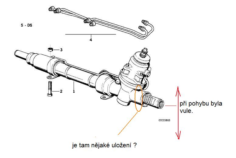

řeším tyhle 2 varianty ..bud skřínka řízení ( ale samotná vule ve volantu není) nebo horní uložení. ( daval se novej stavitelnej podvozek a uložení bylo ok) Já už fakt nevím :(
Nevra
Příspěvky: 121
Registrován: ned 06.04.2008 00:00
#9 Příspěvek od Nevra »
hážu schéma ...jedná se mi o to jestli tam je nějaký kroužek který by mohl být vymlacený. Tím padem bych chápal tu vuly ....je možný ale že tam nějaká vule vždycky?! je ....

rep sada normalne v Autecu, tusim 1800,- jsou to 2 pytlicky stesti, delal jsem to na svem asi rok zpatky... a prosim nevolej mi, diky
