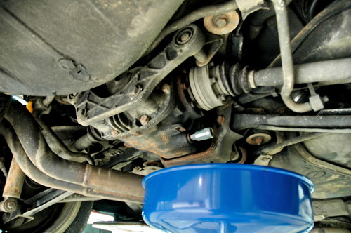

#5 Příspěvek od Hanz »
viz foto- výpustní šroub a nad ním napouštěcí (M3,0 s 3,15 je má jako obyč dif vzadu=přístup jak k penězům)
