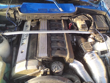

zverbo
Příspěvky: 1496
#18 Příspěvek od zverbo »
Jestli to nejak pochopite. Sorry za vyrazi a sedlacke popisi.
1krok - uprava sania - narazove sanie, vylestenie sania, ciklonove vedenie sania, vaha z M3, pred vahou elektronicke casovanie z M3 /csl/ ktore riadi elektronicky RTP podla prudenia vzduchu,
2krok - PB na zmenu teploty vzduchu asi 2k2
3krok - sportove zvody, upraveny vyfuk s rezonatormi, koncovy tlmic M3
nic jiniho nemam udelany ani RJ.
skousel sem i vstreky z M3 ale nejak to neslo dobre.

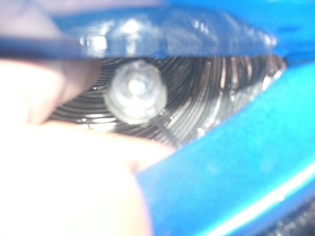

zverbo
Příspěvky: 1496
#19 Příspěvek od zverbo »
senzory otvarania klapky pre tlak RTP
zverbo
Příspěvky: 1496
#20 Příspěvek od zverbo »
