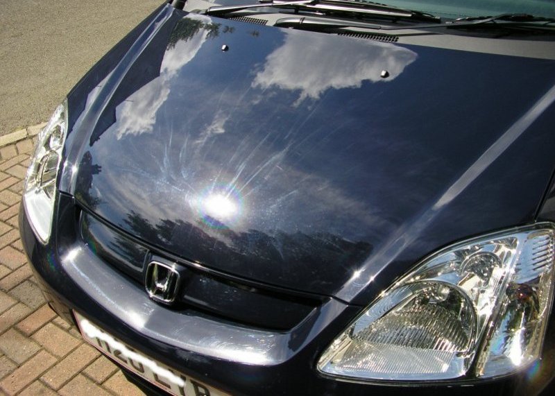

Potrebuju poradit, vedel by nekdo jak rozlestit tohle- viz obrazek? Diky moc!
P7271102 vír.jpg (98.57 KiB) Zobrazeno 6969 x

Tak uz jsem na to asi prisel jak odstranit ty hologramy! Ale jak to ze tohle udela lesticka a kdyz to vezmu stejnou pastou ale rucne, tak tam ty hologramy nejsou?

netlačíš moc na leštičku.....,3M má přímo polyturu na hologramy,má růžoví víčko,nic tam nezústane 8)

Jinak ty fotky co tu jsou tak pastu na hologramy 3M, nebo jakekoliv jemne finish pasty na stresnim lesticim kotouci apod

leštící pasta, pro odstranění hologramů(vhodná na tmavé odstíny): http://multimedia.3m.com/mws/mediawebse ... 6E666666--
