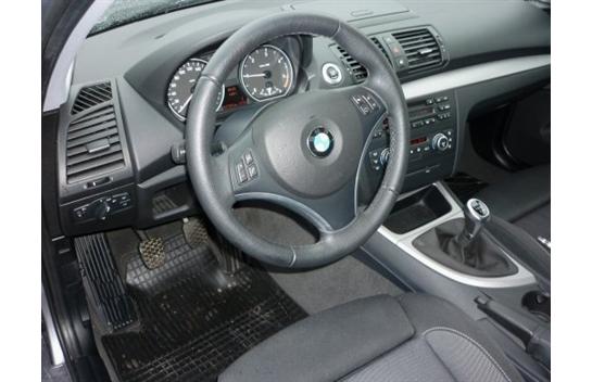

Mam v e87 sportovni volant (foto bmw_e87_volant - foto je pouze na ilustracni, nemam volant takhle lesklej :D ), ale chtel bych dodelat multifunkci. Podle ETK jsem nabyl dojmu, ze bude stacit vymenit ten sedivy kryt volantu za ten, ve kterym je "dira" na multifunkcni tlacitka, tlacitka tam pridat, propojit a je to :) Ale v Renocaru mi bylo receno, ze by se musel menit celej volant, pricemz jenom samotnej volant bez bagu u nich stoji neco kolem 8 tisic, k tomu dalsi material a samozrejme prace..

Pripadne tento, ten vypada nejlip :-)
Takovy bych chtel :-)

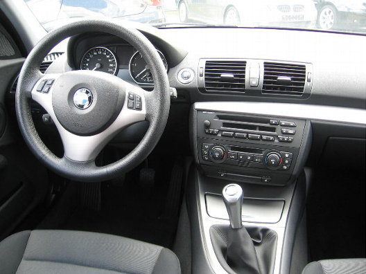

Takový mam v E87 teď :-)
