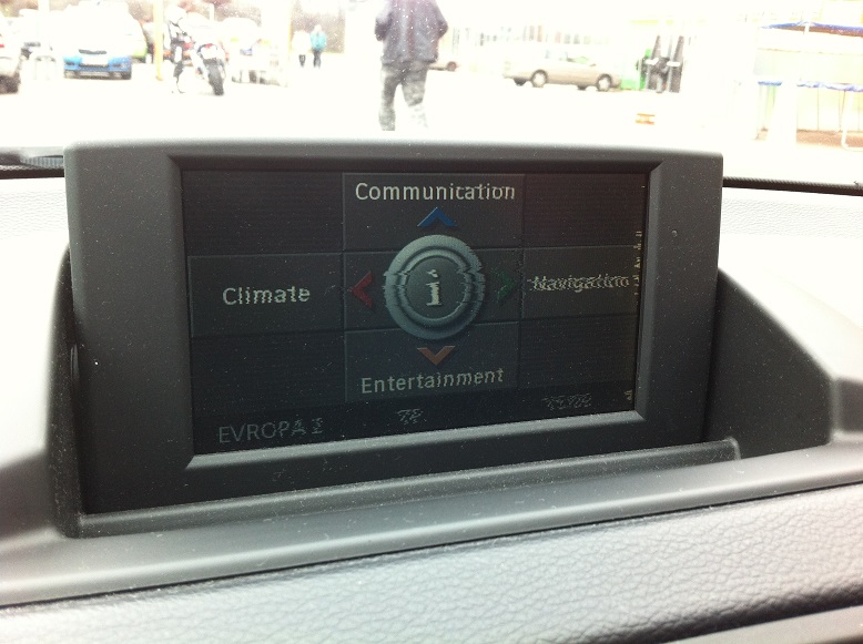

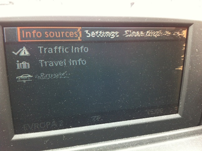

Řeším problém na autě kamarádky, je to jednička E87, rok 2007. Začal blbnout disply iDrive, nejdřív se to objevovalo občas, teď už trvale - v určitých polích na displayi je místo písmen "rozsypaný čaj" - viz fotopříloha. Co s tím? Je to opravitelné, nebo to znamená shánět nové díly a jaké konkrétně? Jak finančně nákladné je uvedení do původního stavu a kdo by si s tím uměl poradit? Díky.

S nejvetsi pravdepodobnosti radic displeje. Novy nebo starsi displej, vymenit, prehrat a nakodovat. Mohla by to delat i jednotka CCC, ale to se mne zda mene pravdepodobne.
