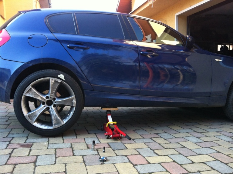

No, a teď jak to vyřešit... jelikož teď mám zimní 16" myslím 7.5J ET31 (jsou to plechy z 3jky) a předek je tak tak skoro leze ven, tak bych to viděl asi na předek 18x8J ET40?? A zadek 18x9J ET20??
Jde mi o to, že chci mít kola krásně zároveň s lemama a nechci používat podložky :)
BTW... Zkoušel jsem tam nacpat přední kola z X6ky (20x10J 275/40R20 :D) Zde je fotka:

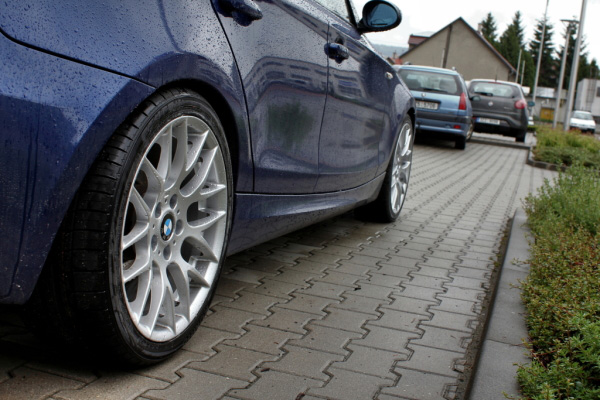

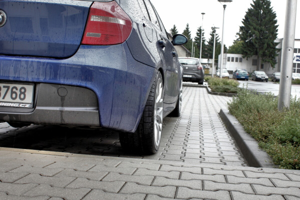

Okay, takže takto vypadají na 1er M-packet tyto kola o velikosti
Přední: 18" x 7.5J ET47 (original) 215/40 R18 Kumho KU39 LE Sport
Zadní: 18" x 8.5J ET37 (e90) 245/35 R18 Kumho KU39 LE Sport
Předek by snesl ještě podložky (10mm zkusím - což tam dám) a zadek dře o vnitřní hranu lemu při naloženém autě, když jedu ve 2 tak šrktnu jen při hodně velkém zhoupnutí a vysoké rychlosti. Takže trošku přihnu vnitřní stranu lemu a bude to OK.
Jinak v porovnání s 17"M Double spoke lezou tyto 18" vzadu o 20mm ven :)
Co se týče jízdních vlastností, tak oproti starším Pirelli Eufori@ RunFlat se to nedá srovnávat... NonRFT gumy špica, žádné tahání ze strany na stranu, 100%pohodlí, comfort nesrovnatelný.
