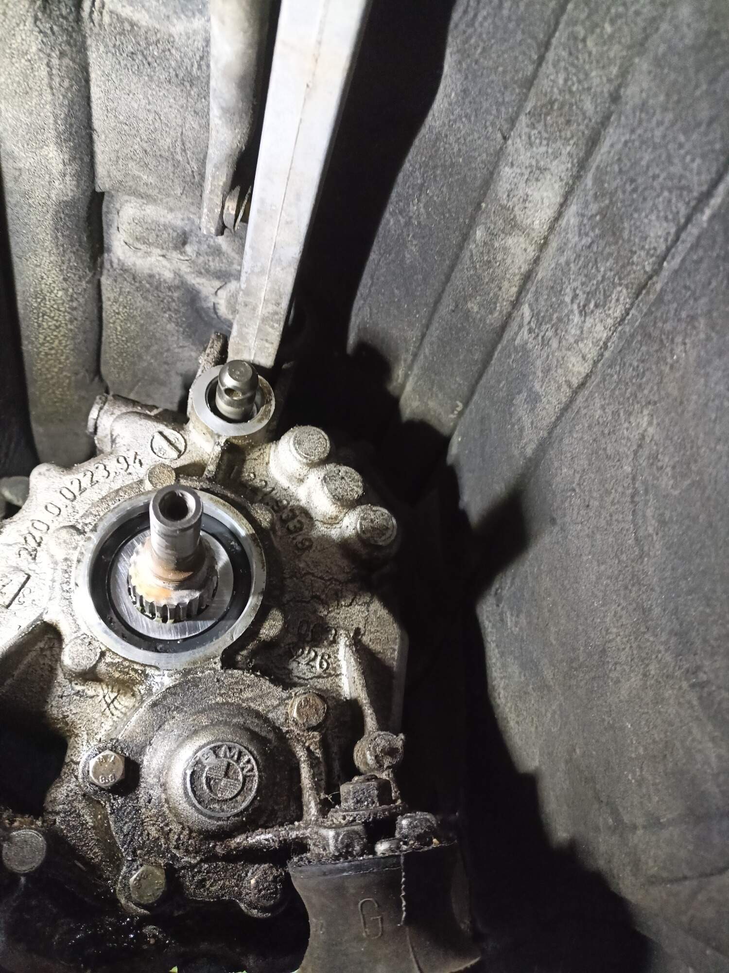

Nedávno jsem dokončil repas zadku auta s mimo jiné jsem měnil gufero na výstupním hřídeli převodovky a na řadící tyči. Samozřejmě - po tejdnu dělám loužičky, vypadám to, žetoteče přes gufero řadící tyče. Je nějakej fígl, jakse k tomu dostat bez rozebrání půlky auta? Mělo by stačit vytáhnout nebo svěsit přední část kardanu, ale jde to? Vím, že u E30 mi to nešlo a vyndával jsem dif.

Když povolíš tu velkou matici na kardanu a sundáš prostřední ložisko, jde kardan svěsit a vyndat. Vyndávat diferák je zbytečný.
