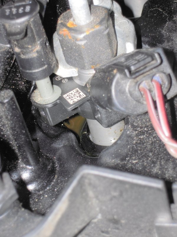

Mám problém s autem, motor N47D20A 120D 130kw - kolem vstřiků se po ujetí pár desítek/stovek km objevuje světle hnědá tekutina jako naředěné kafe ....
asi vyřešeno - pravděpodobně přelitý olej, co se držel někde v dutince vzadu a při náklonu natekl do dalších míst, po postupném vysušení se přestal objevovat

Mě se děje něco podobného v záhybech kolem vstřiků stojí olej. Neví někdo kudy se tam může dostávat nebo co je za problém?
