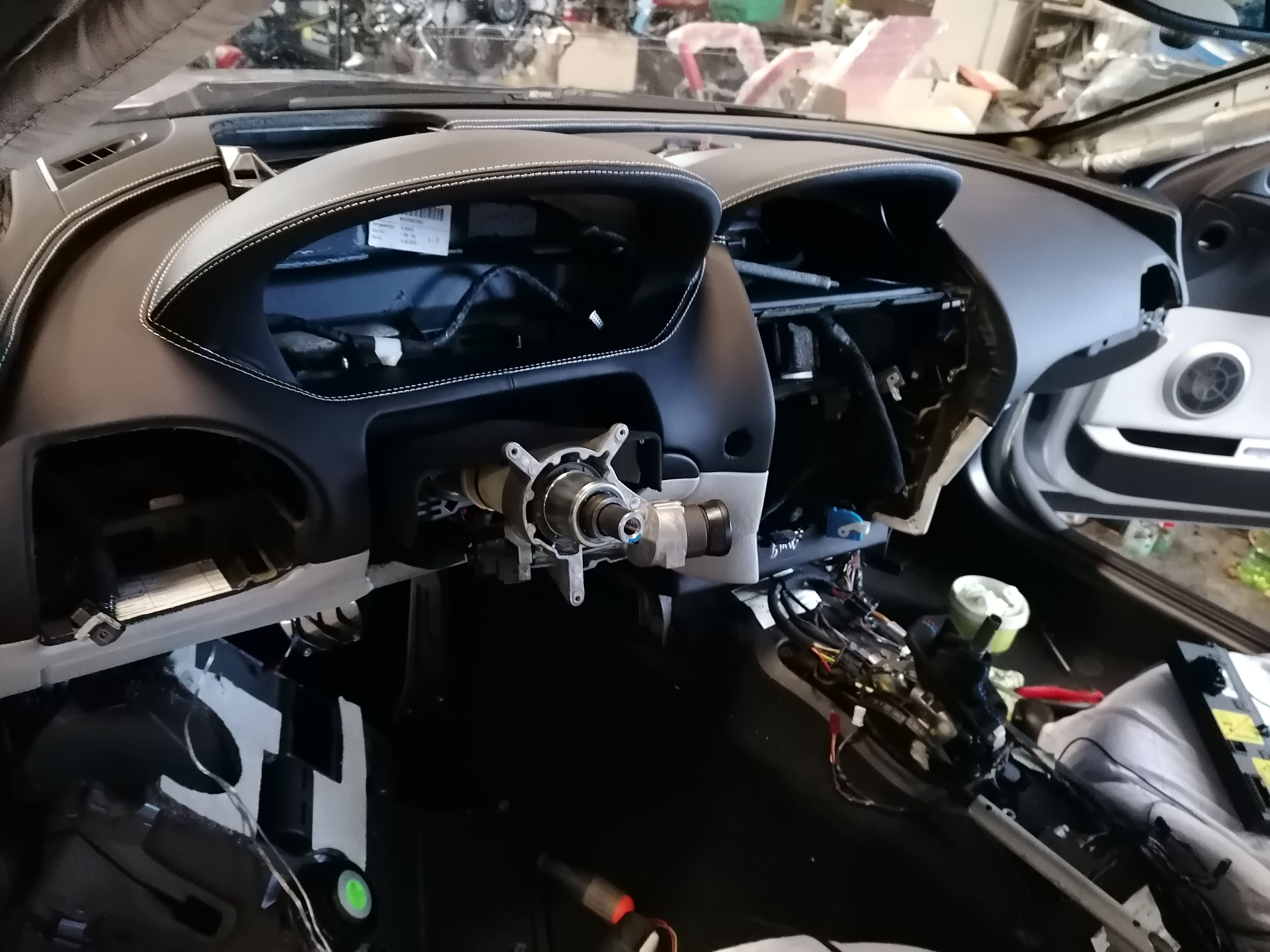

Dva dny sraní, Snejkovo nervy nadranc, ale je tam

HUD se dodělá předpokládám taky že?

Už je tam a funguje
Stejně jako Android a parkovací kamera

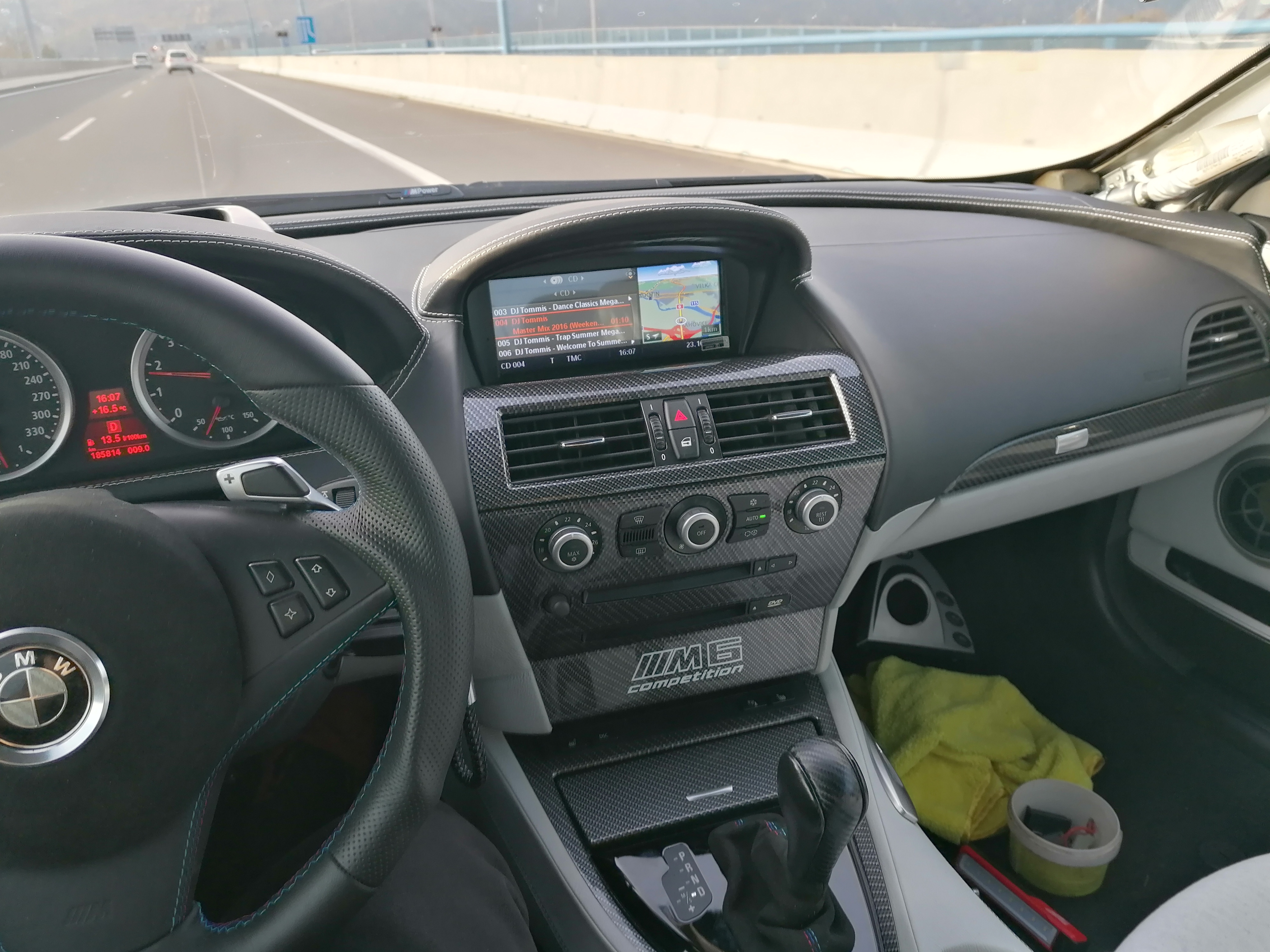

Jaky android jste tam davali? Koukam, ze tam je CCC, pokud se v tom uz dobre orientuji
Jake s tim byly problemy? Podle vseho by se mel nahradit jen ten display a melo by to byt plug and play... Ja nad tim stale laboruju, ale nejsem si jist, zda Android ci jen carplay s origo displayem...
V mem aute je nejaky mezistupen, mam sice uz ovladac s tlacitky, ale system jen CCC. Kdyz jsem auto kupoval, moc jsem se v tom neorientoval a podle toho ovladace jsem si myslel, ze je to alespon CIC, ale ty mapy uz jsou tragicky. Z Androidu ale uz pak navigace nefunguje v headup, nebo ano?

Tak to máš facellift CCC, které já teď taky budu dávat právě kvůli ovladači aby fungoval na 100 pro
Když jsem zjišťoval co mi přinese CIC a Android, tak Android byla jasná volba. Ano HUD neumí navigaci Android, ale můžeš si přepnout navigaci v autě a zároveň na Andoidu mít displej třeba Waze a stejně to většinou ukazuje tu samou cestu
Ta kvalita obrazu je uplně někde jinde

A jaky jsi bral ten Adroid? Mas primo odkaz? Jestli to chapu spravne, tak tam zustane CCC jednotka a vymeneni se pouze display za androidi. Davaji k tomu gps jednotku + moznost couvaci kamery atd, ale tu asi nepotrebuju. Umi to potom zobrazit i standartni okna CCC, jako bez Androidu nebo to zobrazuje jen rozhrani Adnroidu?
U toho carplay se prida mezi jednotku a display jeste jedna jednotka a zapina se to pres tlacitko menu na ovladaci. Takze muzu brouzdat stejnymi okny, ktere tam jsou standartne a nebo prepnout na okno, kde uvidim mobil. Na tomto reseni se mi libi, ze by to defacto nemelo zastarat, bo si tam pak pripojim novy telefon. U toho Adroid systemu mam strach, ze casem uz tam ten system nepujde aktualizovat a za par let to nebude nic umet, ale zase nemusim mit k tomu pripojeny telefon, ale treba Waze poustet rovnou...

Dával jsem přímo pro E60/ 63 CCC systém z Aliku 8 jádro 120 Gb. Samozřejmě že zůstává rozhraní CCC (vždyť to vidíš na fotce) Android zapneš přes AUX, jenom prostě ta kvalita barev a obrazu jako takového je prostě 2020 a ne 2000
Dělal to Snejk, takže ohledně montáže nevím, ale pocitově co jsem vnímal se prostě jenom přehodil ten monitor, natáhla GPS anténa (další oser páč determální sklo je problém) a pár dalších kabelů pro ostatní zdroje - kamera, TV) Jinak aktualizace Androidu jsou myslím pořád a navíc je tu možnost zrcadlení, takže co v mobilu, to na displeji

Ještě k té kameře .... Samozřejmě že když zmiňuji parkovací kameru, tak ne proto, že mám jak trotl někde v nárazníku přilepenou tu univerzální kamerku, ale proto, že mám kameru alá model F12
