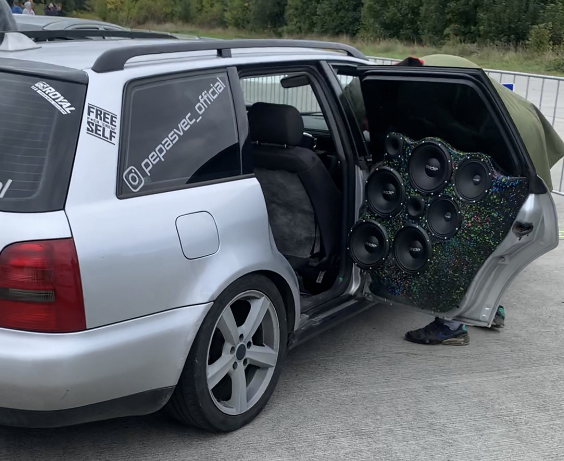

Vidím, že jsi na muziku v autě opravdovej macher. Příklad high-endu v automobilech jsme se však už nedozvěděli. Víš vůbec co obnáší řešení Logic7 v E65 a kolik stálo pořízení téhle nejvyšší výbavy? Beru, že se taky připlácelo za značku. Když tam nataháš po 15ti letech svoje komponenty z Ahifi, kabeláž a individual vytlumení, který bude ve výsledku o 5% lepší a stát min. stejně, nebo o dalších 100litrů, žes vytvořil teprve ten high-end?
Je to prosté, High-end je poslední technologický vývojový stupeň, ne? Definici ani neznáme, ale určitě víš že "to" není ono. Bavíme se o r.v. 2002 po dvaceti letech. A proč by se proboha nemohlo top audio vyrábět seriově? Nedělal bych z toho nedostižnýho Boha.
Jeden českej majitel značky a výrobce Hi-fi Heeskof např. v interview prohlásil, že příplatkové audiosystemy v autech jsou kvalitativně o míle dál, než adekvátní audio v domácím prostředí, muselo by k dosažení stejnýho výsledku stát 3-5x tolik. Jednoduchej důvod:
1) Ty repro (13ks v Logic 7) jsou napočítaný na předem danej poslechovej prostor
2) Posluchač má předem daný umístění na sedadlech tj.směrové meniče + kalotové membrány z titanu
3) Akustika je počítána v E65 včetně dutin a tuhostí kabiny jako celek, zřejmě díky tomu tady hraje nejlíp
Proto si myslím, že H&K počin Logic7 z dob E65 si zaslouží označení High-end car audio. ;)
