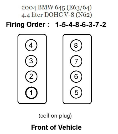

Zdar ludia
Dneska som vymenil senzor vacky u vyfukovych ventilov.
Na obrazku je asi jasne proc byl senzor vadny.
Chvilu som pojazdil vsetko super asi 5km. Potom som zastavil a nastartoval a auto vypisalo engine fault. Napichol som ho teda na diag a vypisalo mi
Rozpoznani vynechavani u valec 5.
Co sa mohlo pokazit? Ma to nejaky suvis s vymenou senzora?
Doteraz som nikdy takuto chybu nezaznamenal len teraz sa ukazala po vymene senzora.
Ktory je vlastne valec 5???
Pajk85 Člen Klubu
Příspěvky: 2910
Klubové ID: 3771
Re: e66 - právě jsem koupil a mám hodně dotazů
#4225 Příspěvek od Pajk85 Člen Klubu »
Nadzi
Příspěvky: 133
Registrován: pát 28.05.2010 00:00
#4226 Příspěvek od Nadzi »
Jo dik :lol:
Uz som nato asi prisiel
Vyzera to na vadnu cievku. Prehodil som ju s valcom 6 a teraz ukazuje ze nepali valec 6
Navyse ta jedna cievka je ina ako vsetky ostatne ktore su NGK
objednal som ju kvoli sviatkom bude az v stredu ale nevadi pockam :)

Jinak Nadzi, prohod civky, pokud bude chyba na jinym valci - vadna civka. Nic si z toho nedelej, ja koupil 8 novych civek, z nich 5 bylo nefunkcnich :)
