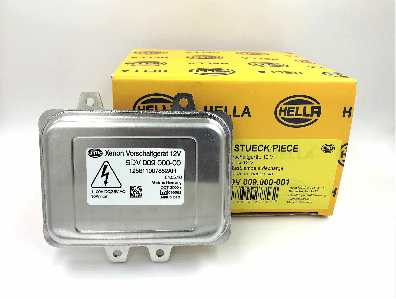

Zdravým vyměnil jsem žárovku a stále nesvítí.Nejaka řada.Dekuji.

Startér/trafo/ballast nebo jak se tomu říká.
Prohoď s druhým světlem a uvidíš.
- Přílohy
- ballast.jpg (234.89 KiB) Zobrazeno 4032 x
