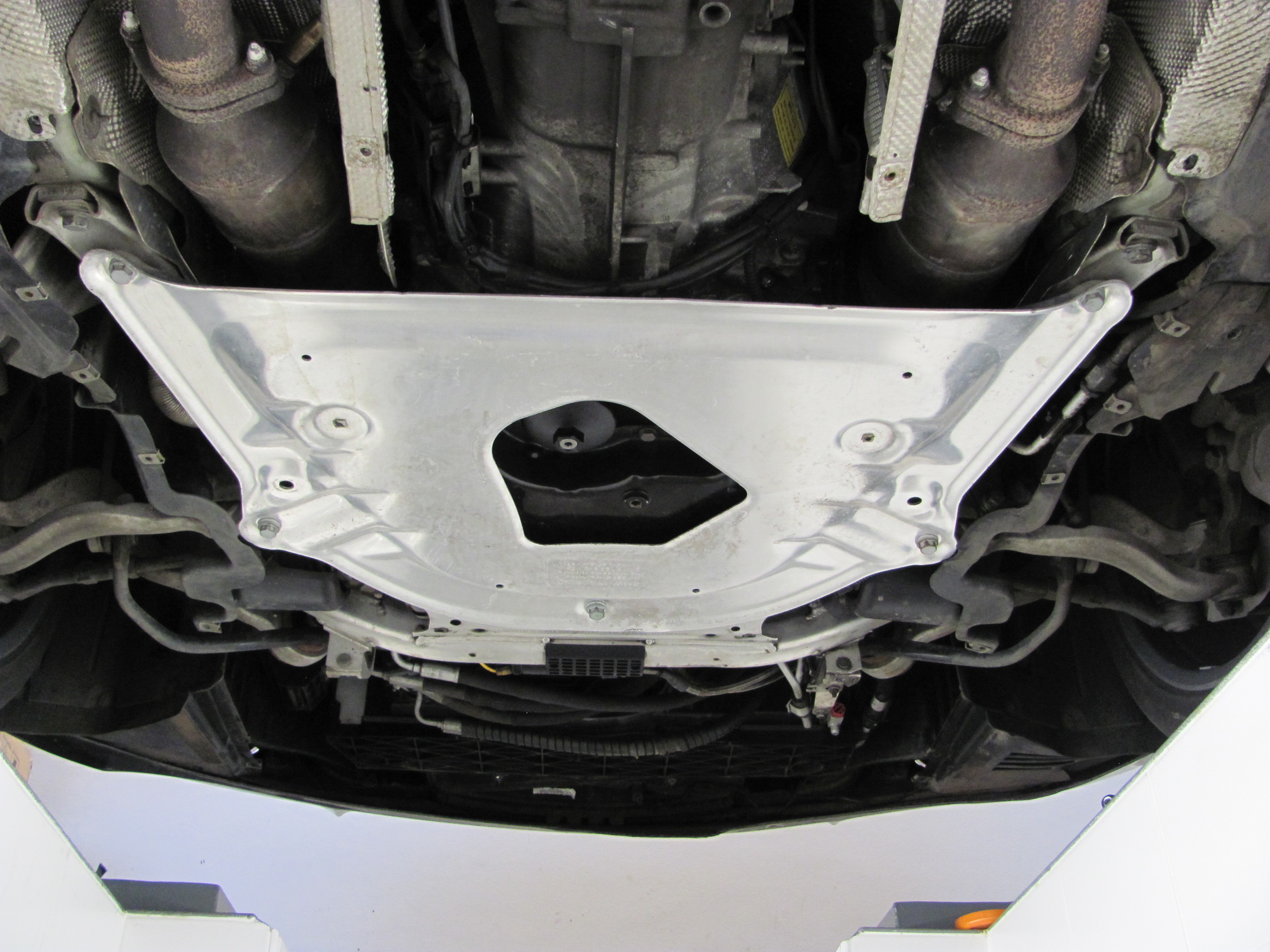

Ještě odbočím od místní telenovely k tomu výztužnému plechu na nápravnici...plech osazen. Na jízdních vlastnostech jsem nepoznal nic. V podvozku lupe dál.
To jen tedy takové info, co od toho čekat, když to tam je nebo není.

Ty jo,musím se tedy podivat,zda tam tu desku vubec mam

si mi nasadil brouka ...vubec nevim jestli ho tam mám ..musim taky kouknout ... kdes ho vzal ? u Davida ?nebo ho 65 nemá? som voľaký zmetěnýGerchan píše:Ještě odbočím od místní telenovely k tomu výztužnému plechu na nápravnici...plech osazen. Na jízdních vlastnostech jsem nepoznal nic. V podvozku lupe dál.

To lupani muze na podvozku delat cokoliv. Me to pri nerovnosti dela dd a taky me to delal vymackany silnblok na velkem rameni. Kdy pri velkem naklonu narazelo rameno na napravnici.

e65 ho má - číslo dílu 31116767228.
Já to koupil na e63 dneska od kluka, co vrakuje BMW....stálo mě to 500,-...je toho všude dost, protože e60-e63 mají všechny stejnou nápravnici, takže i tento výztužný plech je stejný...(kromě čtyřkolek a e64).....
Pak jsem byl ještě u jednoho kamaráda, co vrakuje BMW a ten tam měl snad 4 nápravnice na e60 na hromadě připravené do šrotu...protože jsou to prostě ležáky....
Na e65 nevím...tam to možná s dostupností nebude tak jednoduché jako na e60, ale asi to nebude těžký to sehnat....

ja ho tam urcite daval. to je poprve co jsem tehdy zjistil ze sedmickova vana je jina nez sestkova a tudiz tam ten plech nesel.. takze sem musel znova dat vanu a pak ten plech...Gerchan píše:Prostě ten kryt tam nedal nějaký idiot...a kdo to byl už těžko zjistím...prostě, když si člověk dá něco udělat do servisu, tak to dopadá přesně takovýmto způsobem...

jinak urcite mam i reinforcement plate na e65 v nekolika vydanich

Myslím si že při normální jízdě rozdíl nepoznáš.Gerchan píše:Ještě odbočím od místní telenovely k tomu výztužnému plechu na nápravnici...plech osazen. Na jízdních vlastnostech jsem nepoznal nic. V podvozku lupe dál.

Lupe ti to z přední nápravy ?
Já řeším to samé a mám pocit že je to silentblok ale nevím jakej.
ideální by bylo vyměnit oba dva ale chci měnit celé auto a nevěnuji tomu poslední čas moc energie ale dávám tomu 90procent že to bude silentblok.
