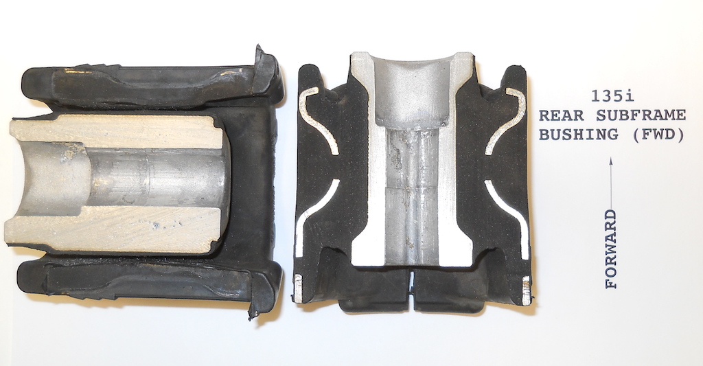

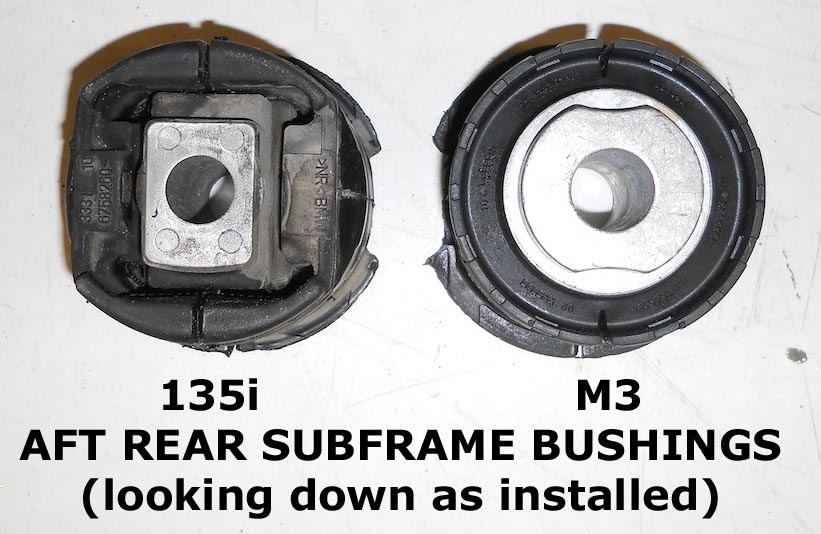

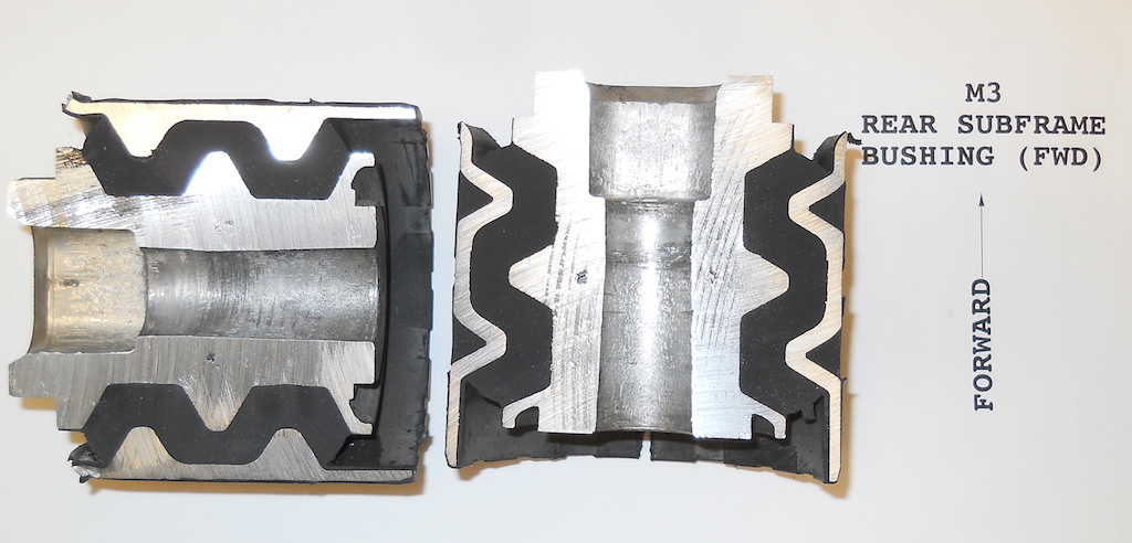

kolem nápravnice nebo i v ní?
MattyX Moderátor
Příspěvky: 12846
Klubové ID: 1778
Re: e90 preface (N52B30) - "brambor2"
#402 Příspěvek od MattyX Moderátor »
To jsou prostě silentbloky nápravnice , klasika ;) Dělalo mi to taky, nejvíc to šlo poznat při rychlé jízdě a rovně si prdel poskočila vedle ... stačí vzít pajsr a zahejbat s nimi nahoru , budou mít tak 0,5cm vůli :) Nové jedině PU v případě úchylnosti po originále, tak jedině M3 - ty jsou v serii o něco pevnější ;)

Huustý. No a na 5er je to podobně? Ani nevím co má v sobě M5?
Kdysi mi takhle E60 plavala při jízdě rovně, trefit zatáčku bylo taky umění. Z těch 4 sb byly některý načatý, tehdy jsem nechal dát ještě seriové LMI. Ale podruhý už tu zatuhlou nápravnici rozebírat nechceš (ani tvůj mechoš) :) Takže souhlas s doporučením výše M3 nebo Polyuretan.
