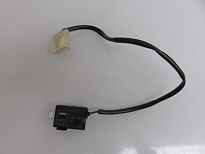

1) Rozhraní regulace rychlosti (65718380054), dle katalogu bych tam měl mít tento díl, ale zase se jinde dočítám, že tento díl je potřebný pouze pro poface.....nicméně v katalogu ho mám psaný..... (foto 1)

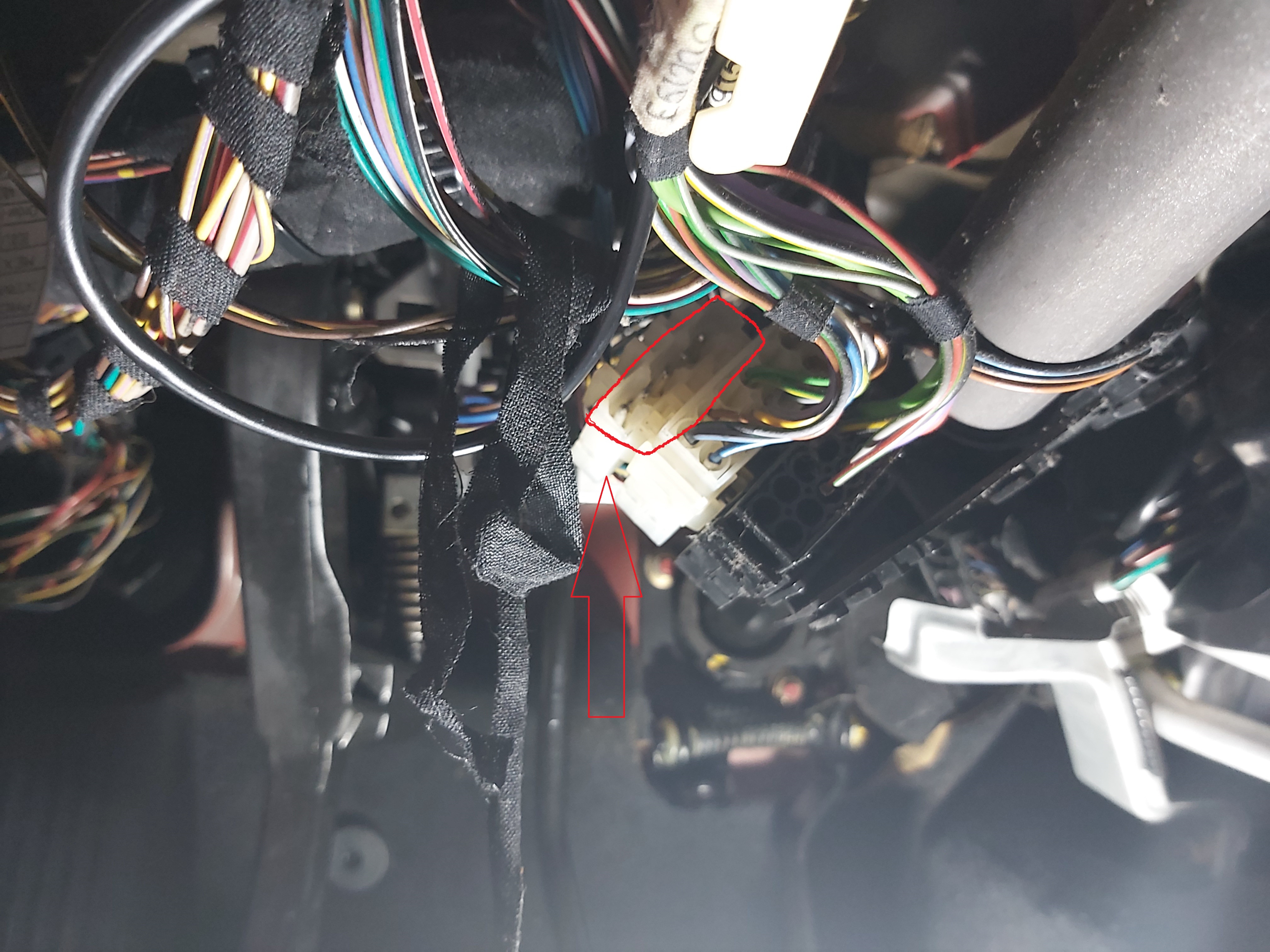

4) SENZOR SPOJKY (61318360421) ten se nacvakne do díry u spojky (foto 3), nicméně někde bych tam měl najít kabel....je to tento? (foto 4)

1) Nepotřebuješ. Toto je pro M52TU, kde je elektronický plyn. Tam zase nepotřebuješ aktuátor a ten balast kolem

4. Ten konektor na foto c. 3 neni k tomu snimaci pedalu, ale ten spravny konektor je videt na foto c.3 (na tom kabelovem svazku), je podobny jako na tom snimaci u brzdy.
5. Ja si myslim, ze pokud existuje drzak origo na Z3, ze stejne bude treba bodnout k karoserii. Ja osobne mel drzak asi z e39, ten jsem trochu upravil a povesil ho jen na sroub drzici kabely (je videt na foto c.6, nic jineho v tech mistech neni) s tim, ze ostatni 2 nohy casem bodnu ke kastli (otec ma COcko), zatim jsem je podlepil gumovou podlozkou, uz jezdim 2 roky tak, nejak jsem na to zapomnel. Ale v lete urcite uz to dodelam.
6. konec lanka od serva se zapojuje na skrtici klapku pod lanko plynu. Jdi podle lanka plynu az ke konci a pod tim by melo byt jeste jedno misto na zacvaknuti konce lanka, ma to stejne ukonceni. Jestli se nepletu, tak by pod sebou mely byt zakonceny vsechny 3 lanka - plyn, asc a tempomat.

Na ten konektor ke spojce ještě kouknu...mě se zdálo, že ten konektor na tom svazku je zapojený....no kouknu.

Vita11: A jak je to u m52TU (Z3 2,8 coupe 1998) tím že je tam elektronický plyn, jako u e46?
Re: Z3 retrofit tempomat (cruise control)
U m52TU staci jen packa (dil c. 61318360926), interface cruise control (dil c. 65718380054) a idealne jeste dekl pod volant s vyrezem, pripadne vyriznout se to da i v domacich podminkach. A vse se to zapoji pod volantem. Navod treba tady http://www.z3roadster.it/installazione- ... -3-0i-m54/. Urcite najdes spoustu navodu i v anglictine, ale je to jednoduche a rychle.

Kudrnac: Tušil jsem že to bude jednodušší, děkuji za rychlou reakci, která se bude hodit i dalším do budoucna

Tak jak píše kudrnac. Jenom sehnat ten interface nebude uplně prdel. Byl totiž jenom pro Z3 a Z8
Nový by ale ještě měl jít koupit

já to taky na M52TU dodělával a je to tak, jak píšete, na deklu pod volantem jsem vyřízl díru (je tam z toho důvodu naznačená zeslábnutím plastu deklu), za pár stovek koupil páčku a v BMW nový rozhraní, nacvakal a tempomat hned jel
rozhraní je nesehnatelný, nicméně před nějakou dobou bylo na prodej na bazoši, náhoda no...
elektronický plyn tam není, ten má až M54, M52TU má plyn na lanko, ale škrtící klapka už má nějakej motorek/aktuátor kvůli kontrole trakce a přes ten právě tempomat jede
